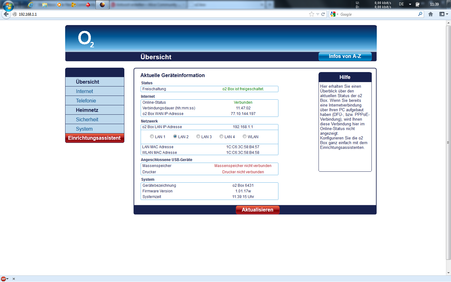

Beitragvon cyberjack » Sa 19. Mai 2012, 11:42
hier mal ein screenshot
Zuletzt geändert von Undertaker am So 20. Mai 2012, 01:40, insgesamt 1-mal geändert.

Beitragvon Undertaker » So 20. Mai 2012, 01:39
lars.berlin hat geschrieben:Die Frage wurde doch drüben, (HUF) schon von @cyberjack gestellt und darauf geantwortet.
Und was willst du uns jetzt damit sagen? Muß man als Mitglied der Alice Community erstmal andere Foren querlesen und prüfen ob der TE sich auch anderseitig informiert hat bzw. dort nachgefragt hat? Darf man auf Beiträge die in anderen Foren schon so oder ähnlich gestellt und ggf. beantwortet wurden hier nicht antworten? Ich kann mich übrigens an Beiträge erinnern die im HUF oder auch in anderen Foren nicht oder sogar falsch beantwortet wurden und wo der User dann erst hier in der Alice Community die richtige Antwort bzw. Lösung bekommen hat. Wenn ich mal gerade rüberschaue dann ist nur festzustellen das dort ein angeblicher Alice Mitarbeiter seine Ahnungslosigkeit zum Ausdruck gebracht hat und mit einer ziemlich dummen Gegenfrage geantwortet hat. Natürlich wurde das Teil schon verschickt, wie soll es denn sonst zum Kunden gekommen sein? :roll:
@cyberjack
Das Teil scheint in der Tat relativ neu zu sein, es wird über Astoria Networks vertrieben und in Fernost hergestellt. Die Firmware bzw. das Routermenu sieht bis auf das O2 Logo und den blauen Hintergrund genauso aus wie bei der bisherigen Alice Hardware. Wenn überhaupt werden es die Spezis vom IP Forum sein die versuchen dem Gerät irgendwelche Geheimnisse zu entlocken.
