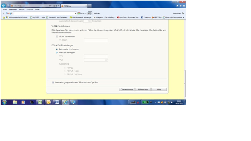

Beitragvon vector2a » Mo 16. Jul 2012, 20:53
VDSL funktioniert ein wenig anders als "normales" DSL.
Ohne VLAN-IDs wird das nix mit dem Surfen. Vom Telefonieren ohne das IAD von Alice rede ich gar nicht mal.

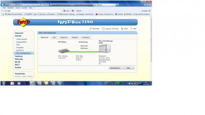

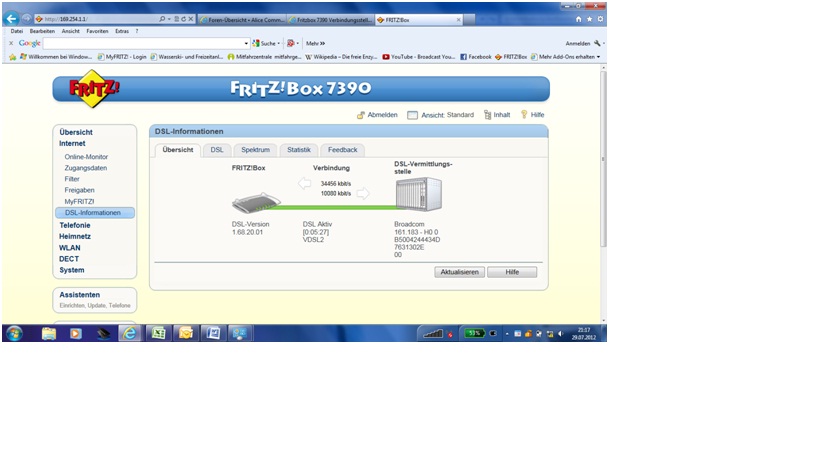

Mit der Fritzbox 7570 VDSL Edition HN funktioniert der Anschluß. Nur leider ist die Performance der Alice Box super schlecht. Ich denke es liegt an den Zugangsdaten.
Die Verbindung zur DSL Vermittlungsstelle steht, nur Online komme ich nicht.
(siehe Pic1)
Können diese Einstellung die Lösungen sein? Und wo bekomme ich die Daten her?
(siehe Pic2)

Beitragvon sykes » Mo 30. Jul 2012, 00:28
VLAN-Einstellungen
- VLAN-ID 11
DSL-ATM-Einstellungen:
- Manuell festlegen
- VPI 1
- VCI 32
- Kapselung PPPoE

Beitragvon wasserski80 » Mo 30. Jul 2012, 22:17
Ihr seid die geilsten!!!
Dank der Daten von "Skyes" bin ich jetzt Online!!!!
Tausend Dank.

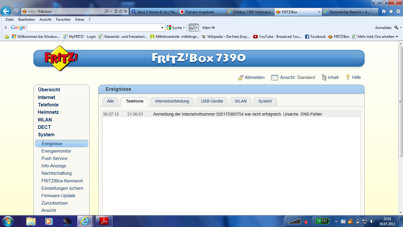

Jetzt aber trotzdem noch eine Frage:
Warum geht das Telefon nicht?
Wie schon gesagt, ist es nicht wichtig ob das Telefon geht oder nicht. Aber ich möchte es nur verstehen. Schaut Euch mal das Bild an welches ich beigefügt habe. Da steht Anmeldung mit Internettelefonnummer war erfolgreich. Ursache: DNS-Fehler
Geht es vielleicht doch?

Beitragvon sykes » Di 31. Jul 2012, 09:01
O2 veröffentlicht für die Kunden mit Alice-Tarifen die notwendigen Zugangsdaten für die Telefonie nicht (das ist bei den ex. O2-DSL-Kunden anders), würde mich wundern, wenn Du sie hättest. Mitunter ändert O2 schon mal die Zugangsdaten, dann fängt man wieder von vorne an.
Außerdem läuft die Telefonie über ein anderes VLAN. Ein zweites VLAN kann man über die Oberfläche der Fritzbox nicht einstellen, sondern man muss sich per Telnet mit der Fritze verbinden und dort die entsprechende Konfiguration vornehmen. Wenn Du wissen willst wie, dann befrag mal das Orakel von Google.
