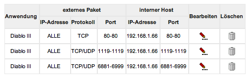

Beitragvon tommy2go » Fr 1. Jun 2012, 09:13
Ja das habe ich zuvor auch gedacht und mich an den battle.net-Support gewendet. Die haben dann allerlei mehr oder weniger hilfreiche Tipps für einen parat, verweisen aber immer wieder darauf, dass keine anständige Verbindung aufgebaut werden konnte.
Aber:
Ich denke auch das es eher an deren Seite liegt, denn seit dem letzten Patch von gestern Nacht (v1.0.2.9858) klappt es auf einmal! Sowohl direkt über LAN als auch über WLAN.
Mein dazugehöriger Setup:
- eine feste IP zugewiesen: 192.168.1.66 :twisted:
- Portforwarding wie im Screenshot

Re: Diablo 3 Alice Modem WLAN 1121
Beitragvon vector2a » Fr 1. Jun 2012, 18:34
So lange du auf deinem Computer keinen Server aufmachen ("ein Spiel hosten") möchtest (geht das bei D3 überhaupt?), brauchst du auch keine Port-Forwardings.
Vom LAN ins Internet sind alle Ports offen, und die vom Server zurückkommenden Pakete sind über die IP-Protokolle entsprechend markiert und werden von der Firewall im Modem durchgelassen und an deinen PC weitergeleitet.
Beitragvon tommy2go » Fr 1. Jun 2012, 18:50
Ich habe lediglich die Tips der Hersteller http://us.battle.net/support/en/article/diablo-iii-connection-troubleshooting versucht zu befolgen um eine stabilere Verbindung herstellen zu können... Auch hänge ich nicht direkt an dem Alice 1121 sondern habe noch eine Airport-Extreme im Bridge-Mode dazwischen, welche mein wundervolles WLAN aufmacht :) Jedenfalls läuft es nun endlich und ich scheine auch das Port-Forwarding an meine feste IP zu brauchen, da ich mich sonst nicht einwählen kann...
Danke für die Antworten!
