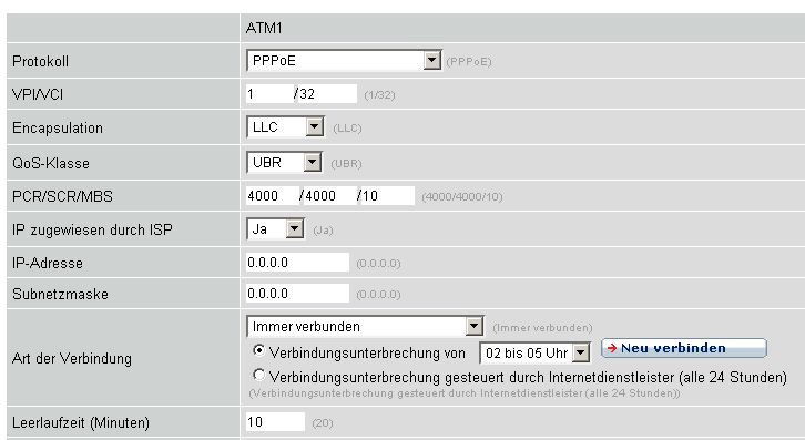

VC1 habe ich wie folgt eingestellt:
Protokoll PPPoE
VPI 1 VCI 32
Encapsulation LLC
QoS-Klasse UBR
PCR/SCR/MBS 4000,4000,10
