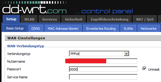

Mit einer Ausnahme: das Feld für das Passwort der PPPoE Verbindung durfte nicht leer bleiben. Mit der Ortsvorwahl oder wahlweise 0000 (vier NULLEN) ging es dann.
Ich hatte allerdings seinerzeit bei der Ersteinrichtung meiner Zugangsdaten kein Passwort vergeben.

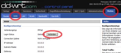

eigener Router mit DD-WRT
Benutzername Telefonnummer mit Vorwahl
Passwort bei mir: Vorwahl oder 0000
Danach einmal manuell die Verbindung hergestellt und fertig.

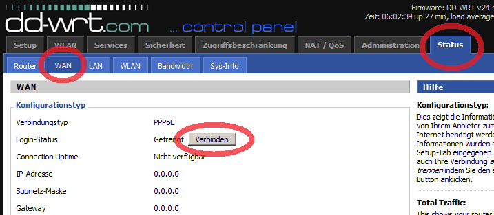

WAN nach der Einrichtung manuell verbinden
