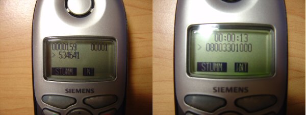

Das Problem bei mir ist die Verbindungsdaueranzeige mit meinen ISDN Telefonen.
Hier ein Bild:
Siemens Gigaset 4000 Comfort - Anzeige (links gehender Ruf, rechts kommender Ruf)
Ich verwende eine Siemens Gigaset 4115 ISDN Basisstation und mehrere Gigaset 4000 Comfort Mobilteile.
Die Basis ist direkt hinter den NTBA geklemmt, aber dies sollte prinzipiell egal sein.
Das Problem:
Bei GEHENDEN Anrufen (ich rufe jemand an) erscheint bei "normalen" Nummern in der obersten Zeile des Displays
nicht die Dauer der Verbindung, sondern einen nummerische Zahlenfolge.
Mit "normal" meine ich anrufe mit Ortsvorwahl-Rufnummer, aber auch Hotlines wie 0180-X.
Das Phänomen kann man im Bild links sehen.
Seltsamerweise ist Anzeige nicht "gestört", wenn ich 0800er (kostenfreie Rufnummern) wähle (rechtes Bild).
Die Nummer (links im Bild: 0000159) wird mit jedem gehenden Telefonat um eins erhöht.
Bei KOMMENDEN Anrufen (ich werde angerufen) funktioniert die Anzeige vollkommen normal (wie rechtes Bild).

Ich glaub, HanseNet sendet standardmäßig immer einen Gebührenimpuls mit - mein ISDN-Telefon zeigt auch immer nur "Einheiten" statt der Gesprächsdauer an, wenn ich raustelefoniere. Macht bei einer Festnetzflat irgendwie keinen Sinn?!
Whatever, mich störts nicht.

Die Ursache des Problems habe ich glücklicherweise in einem anderen Forum herausgefunden.
Nun, es liegt an dem Gebührenimpuls AOCD / AOCE für ISDN.
Dieser wird bei HanseNet standardmäßig mitgesendet.
Wie bereits erwähnt, macht dieser überhaupt keinen Sinn bei einer Festnetz-Flatrate.
Mein ISDN Telefon bietet leider keine Möglichkeit ihn generell auszustellen.
Außerdem ist die gesendete Information leider vollkommen nutzlos, da ein Takt bei Alice 3:17 min lang ist. :lol:

Mal schauen, ob die Mitarbeiter das Merkmal für meinen Anschluss deaktivieren.

So, nach "nur" zwei Emails wurde meinem Wunsch endlich folge geleistet.
Beim ersten mal war die zuständige Person völlig inkompetent und meinte, dass dies nicht möglich sei und teilte mir mit, dass ich das Dienstmerkmal "Anklopfen" (Call Waiting) am Telefon deaktivieren solle um das Problem zu lösen. :D
Beim zweiten mal habe ich jemand von der zuständigen Vermittlungsstelle verlangt und ohne diesen zu sprechen, klappte dann auf einmal urplötzlich die Umsetzung meines Auftrags.
Schön. Jetzt bin ich zufrieden.
