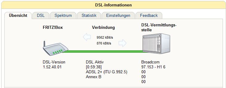

Moin Allerseits,
kann mir bitte einer erklären warum an meinem DSL Anschluß sowenig ankommt ?
Habe einen Alice Fun Flat 16.000 mit Alice TV Anschluss was auch ständig stark
ruckelt das Bild oder der Ton zeitversetzt rüberkommt.
Der DSL Anschluß wurde dann durchgecheckt aber die sagten es sei alles in Ordnung
nur dann verstehe ich nicht wieso nur sowenig bei mir ankommt.
Diese Daten wirft meine Fritzbox raus wenn ich auf DSL Informationen gehe.
Kann mir einer diese Daten mal erklären bzw. sagen woran das liegen könnte ?
Empfangsrichtung Senderichtung
Max. DSLAM-Datenrate kBit/s 18080 1152
Min. DSLAM-Datenrate kBit/s 32 32
Leitungskapazität kBit/s 11688 876
Aktuelle Datenrate kBit/s 9562 876
Latenz 8 ms 7 ms
Bitswap an an
Seamless Rate Adaption aus aus
Impulse Noise Protection 2.2 1.1
L2 Power Mode NA - -
Signal/Rauschabstand dB 13 12
Leitungsdämpfung dB 12 7
Powercutback dB 0 0
Loss of Signal Loss of Frame Forward Error Correction Cyclic Redundancy Check No Cell Delineation Header Error Control
CPE 0 0 52 0 0 0
COE 0 0 213864 0 0 0
Hier nochmal 2 Screenshots :-)
Gruß Hansenetter
