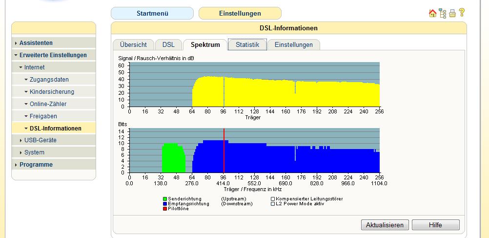

Seit gut einem halben Jahr bin ich nun im Besitz der Alice Light Max Flat 16.0000, leider kommen hier derzeit max. 10.000 an, habe wohl ne sehr schlechte leitungsdämpfung...seit einiger Zeit nun bemerke ich ständige Verbindungsabrüche, ein Blick in den Router Log offenbart folegndes:
"03.07.09 16:57:19 DSL ist verfügbar (DSL-Synchronisierung besteht mit 10213/920 kbit/s).
03.07.09 16:57:02 DSL-Synchronisierung beginnt (Training).
03.07.09 16:56:58 Internetverbindung wurde getrennt.
03.07.09 16:56:58 DSL antwortet nicht (Keine DSL-Synchronisierung).
03.07.09 16:57:26 Internetverbindung wurde erfolgreich hergestellt"
Das Logfile ist voll damit...

Beitragvon vector2a » Sa 4. Jul 2009, 09:37
- Firmwareupdate, falls neueres vorhanden
- alle Kabel von der Fritz und dem Splitter abziehen und wieder ranstecken, den Telefonstecker, der in die Telefondose in der Wand geht, nicht vergessen.
Wenn es danach nicht besser ist, mal ein paar Screenshots von den DSL-Seiten im Web-Interface der Fritzbox hier posten

Beitragvon Flocalis » Sa 4. Jul 2009, 12:35
kiwiman hat geschrieben:ich denke du kannst dich mit deiner FB auch selber drosseln. Bin mir aber nicht sicher ob das mit deiner geht
yo da habe ichs nu auch gedrosselt, jetzt kommen nur noch 5Mbit an, habe aber seit der drosselng keine Sync Fehler mehr
Habe 3 Screenshots angehangen, hoffe es hilft, würde ungern weiterhin mit 5Mbit durch die gegend kriechen
Fritz Box Dsl Spektrum
Fritz Box Dsl Einstellungen
Fritz Box Dsl Übersicht

Beitragvon Flocalis » Mi 15. Jul 2009, 20:18
mh keiner ne lösung für das Problem ?
Syn Fehler habe ich trotz der Drosselung auf 6mbit noch ab und an, aber nicht mehr so krass wie bei 10mbit, trotzden hätte ich dch gerne wieder mind 10mbit
Flocalis

Beitragvon vector2a » Mi 15. Jul 2009, 21:22
45db Dämpfung und 10MBit/s? No way!
Was steht auf der Übersichtsseite? Wird da überhaupt ADSL 2+ (ITU G.992.5) angezeigt?
So sieht meine mittelmäßige Leitung grad aus, bei den "Einstellungen" ist der zweite Button von links, also fast max. Sicherheit, aktiviert. Ist übringens grad eine verdammt schnelle Synchronisation (ich wundere mich, dass die schon seit zwei Tagen hält), normal hab ich bei der Einstellung eine Aktuelle Datenrate von ca. 8200.
                     Empfangsrichtung    Senderichtung
Max. DSLAM-Datenrate    kBit/s    10112    1152
Min. DSLAM-Datenrate    kBit/s       32      32
Leitungskapazität       kBit/s     9884    1073
Aktuelle Datenrate      kBit/s     9884    1073
Signal/Rauschabstand        dB        7       6
Leitungsdämpfung            dB       24      20

Beitragvon Flocalis » Mi 15. Jul 2009, 21:57
ja es steht adsl2+ da, habe mal die aktuellen werte angehängt
aktuelle werte

Beitragvon vector2a » Mi 15. Jul 2009, 22:41
na das sieht doch deutlich besser aus.
den sprunghaften wechsel der dämpfung finde ich verwunderlich...
