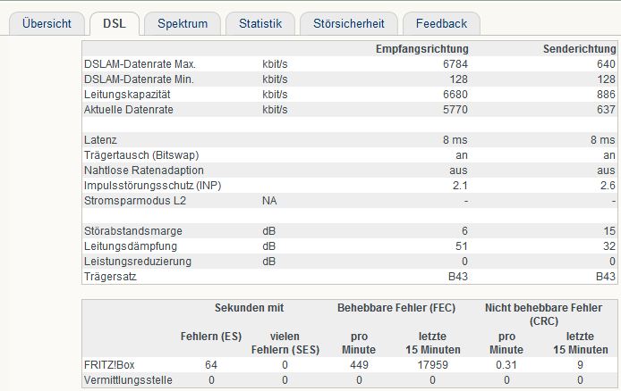

Alice gibt als einziger Anbieter an, dass 12.001 - 16.000 kbit/s an meinem Anschluss möglich sind. Aktuell habe ich bei 1&1 5.500 kbit/s und die max DSLAM Datenrate der Fritzbox zeigt 6.700.

Stell doch bitte mal einen Screenshot von deiner FritzBox ein, der die Leitungswerte (Dämpfung, Signal-Rausch-Abstand (SNR)) anzeigt, ein. Anhand dessen lässt sich meißt mehr sagen.

da bin ich ja mal sehr gespannt, was Du aus den Daten auslesen kannst.

Bei einer Dämpfung von 51dB bist du mit deiner jetzigen Geschwindigkeit bestens bedient!
Für 12000 brauchst du so ~30dB oder weniger.
Mit meiner ollen Fritz 7170 hab ich bei 26dB Dämpfung 11500kbit/s...
