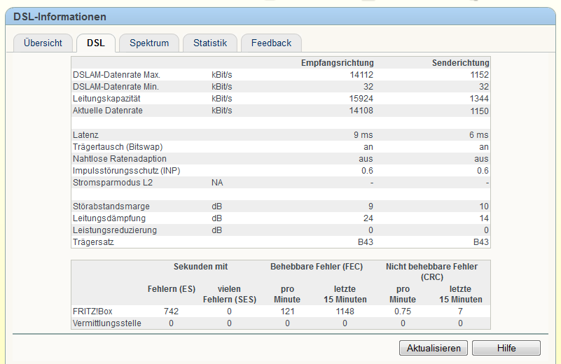

Beitragvon logi42 » Do 7. Apr 2011, 17:14
Hier mal ein paar Zahlen!
Meine Hardware NTBA,Splitter von Alice.Ins I-net verbunden mit Fritz Box 7270v3

Re: Langsamer Seitenaufbau
Beitragvon sykes » Do 7. Apr 2011, 18:34
logi42 hat geschrieben:Sie sagten.,,Meine Leitung wäre doch in Ordnung."
Da hat die Hotline mal Recht. Die Leitung sieht gut aus. Die wenigen CRC-Fehler sind nicht die Ursache des langsamen Seitenaufbaus. Wie sieht es mit Deinem Virenschutz aus. Klemmt der sich vielleicht in den Netzverkehr ein? Bringt probeweises ausschalten des Virenschutzes/der Firewall etwas?

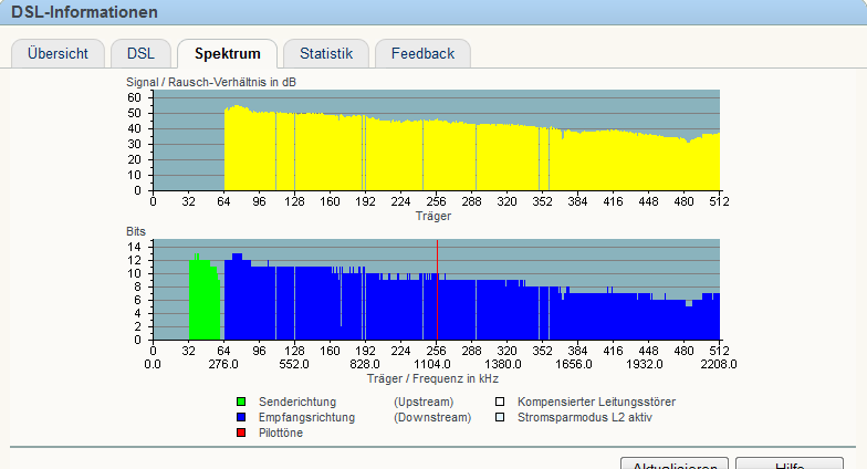

Beitragvon logi42 » Do 7. Apr 2011, 19:28
Nee leider nein! Ich habe probe halber meinen Virenschutz ,Firewall deaktiviert,brachte aber garnichts!
Hier nochmal ein Screen vom Spektrum. Meiner Meinung auch zuviele Leitungsstörer und hin und wieder gehen die CRC Fehler auch schon mal auf über 2000 pro min.
Dann kommt es zum Syncverlust.
Malware befall ist auch auszuschließen!
Komische Sache. Könnte es vieleicht auch am SP1 von Win 7 liegen? Habe gelesen das nach der Installation von SP1 mehrere User Probleme mit ihrem I-net haben!

Beitragvon sykes » Do 7. Apr 2011, 21:29
2000 CRC-Fehler in der Minute ist übel. In geringen Grenzen kannst Du die Art, wie die Box synct, beinflussen. Nach Aktivierung des Expertenmodus gibt es in den DSL-Informationen nen zusätzlichen Karteireiter "Einstellungen". Da befindet sich dann ein Schiebeschalter, mit dem kannst Du ein wenig experimentieren (Ich bin mir da aber nicht ganz sicher, ob Deine Box diese Funktion auch hat, in den älteren Modellen gab es den zumindest mal). Je nach Einstellung synchronisiert das Modem dann mit einer niedrigeren Geschwindigkeit. Eventuell lassen sich damit die Neusynchronisationen und CRC-Fehler verhindern.
Den Leitungsstörer zu finden ist kniffelig. Schau doch mal auf diesen Seiten nach. Klick1 Klick2. Vielleicht hilft Dir einer der dortigen Tipps.
Probleme mit Win7 SP1 kämen auch in Frage. Wenn Du einen anderen Rechner an die FB anschließen kannst und das Problem mit dem Seitenaufbau dann nicht auftritt, kannst Du zumindest sicher sein, dass es mit irgendeiner Software auf Deiner Festplatte zu tun haben muss.
