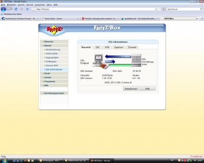

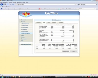

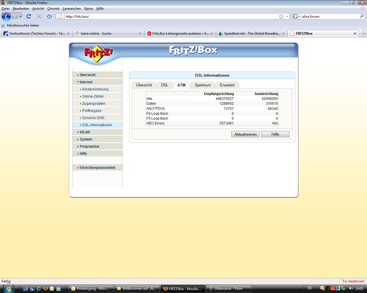

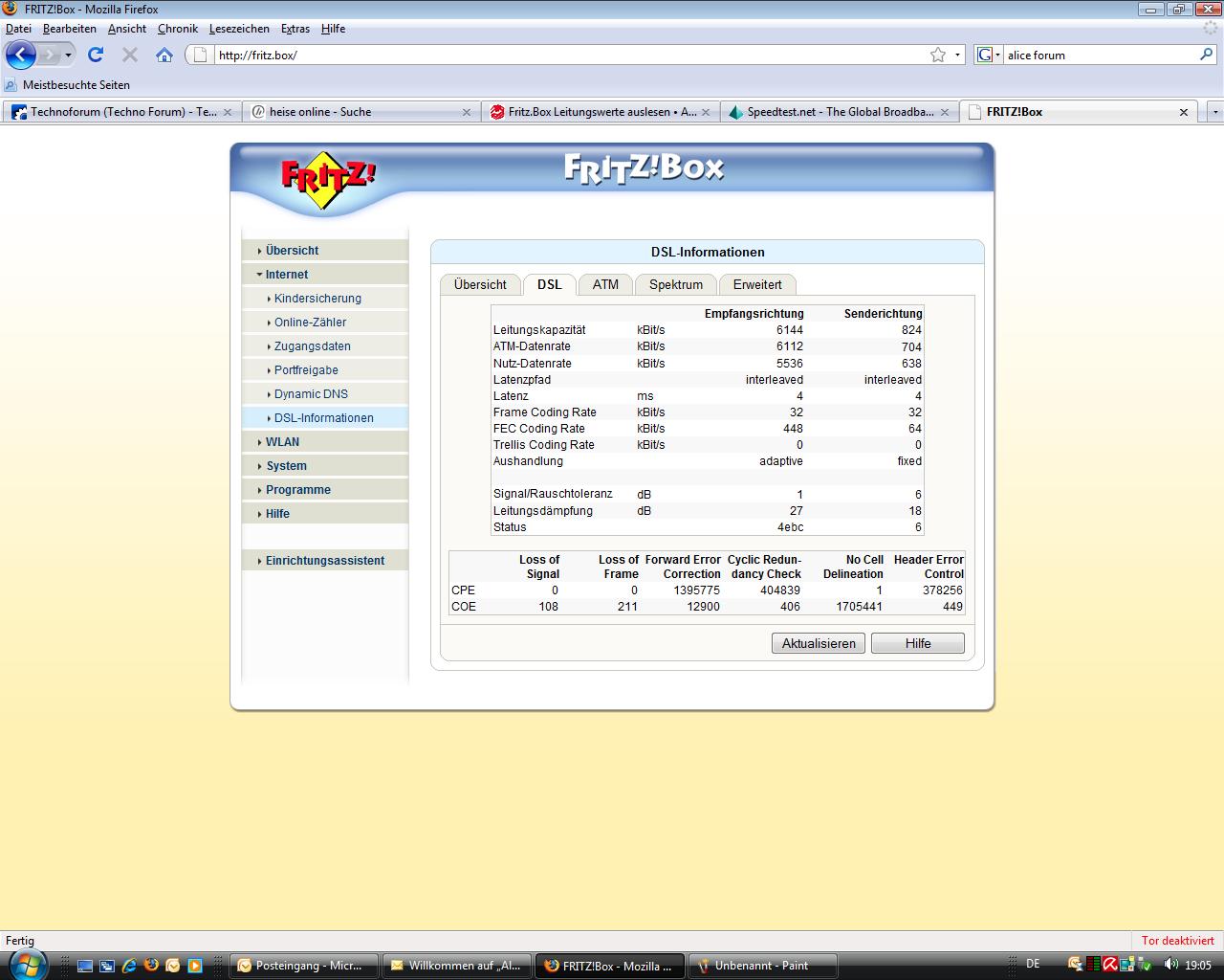

Beitragvon banesh » Di 12. Aug 2008, 19:10
Hier due Übersicht, ATM, und DSL
ATM
DSL
Übersicht

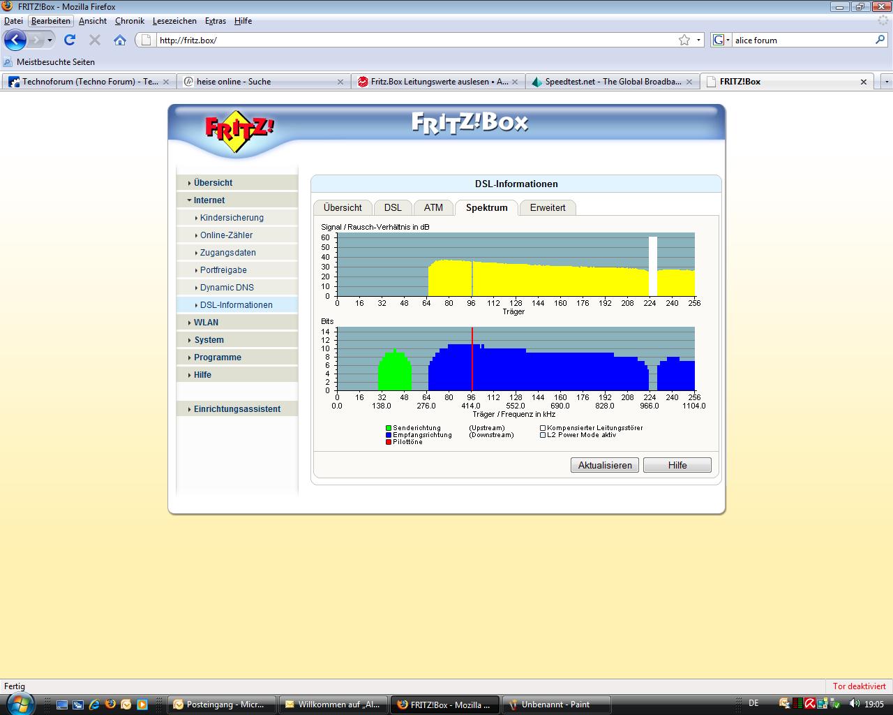

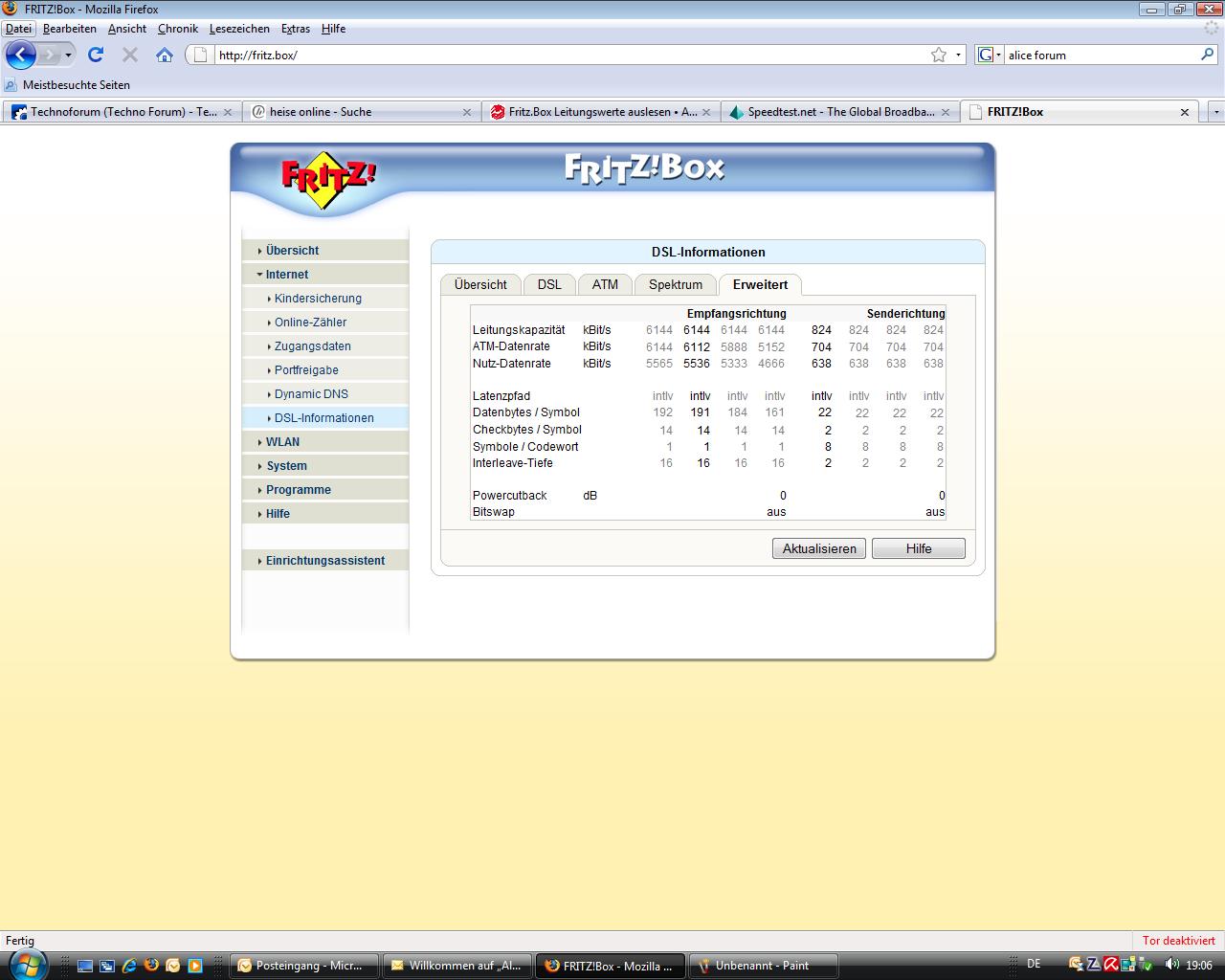

Beitragvon banesh » Di 12. Aug 2008, 19:11
Und nochmal Spektrum und Erweitert
erweitert
Spektrum

Beitragvon Kenny » Di 12. Aug 2008, 19:14
Oha!
Schon mal Glückwunsch zu den Fehlern auf der Leitung XD
Ruf mal bei der Hotline an und behaupte, dein Splitter sei kaputt, die sollen Dir nen neuen schicken.
Wenn Du da schon mal anrufst, dann lass dich bei der Gelegenheit auf ein ADSL2+-Profil stellen (bestehe darauf ADSL2+ zu bekommen), auf deiner Leitung sollten so ca. 14 Mbit/s möglich sein.

Beitragvon Kenny » Di 12. Aug 2008, 19:46
hmmm, nachdem ich mir mal das Spektrum angeschaut habe, schließe ich den Splitter schon wieder aus^^
Hast du eine Verlängerung zur Fritz.Box installiert?
