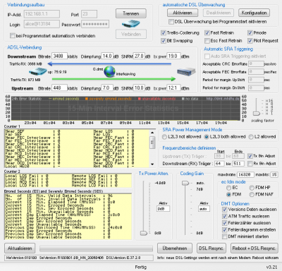

ok ich werd euch dann mal mein prob schildern also, ich hab jezt eigentlich alice 16000 jedoch beim downloaden hab ich gemerkt das der maximalwert dort nur bei 360 kbs liegt und die sämtlichen speedtest mit denen ich meine leitung getestet habe haben angezeigt das dies nur einer 3000 leitung entspricht.
kurz darauf hab ich dann auch bei alice angerufen und da meinte die mitarbeiterin das bei mir nur 8000 freigeschaltet wurden da mehr bei mir sowieso nicht möglich sei.... (ich mein ich erreich ja noch niochtmal die 8000...) -,-

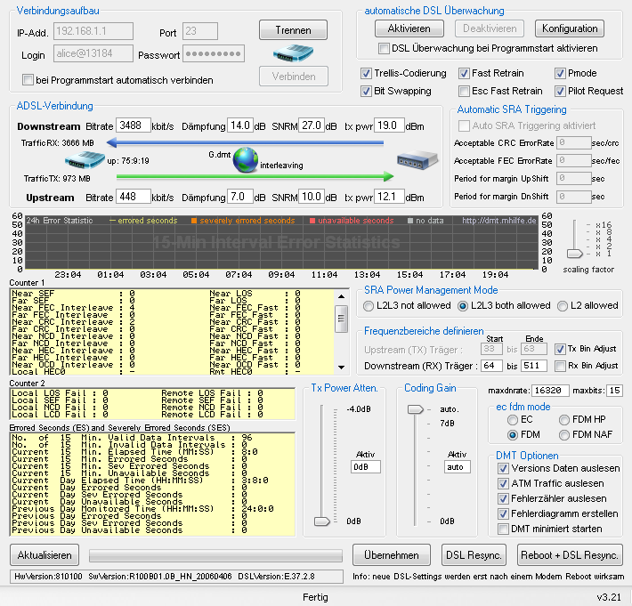

naja das hat mich dann erstmal verwundert und dann hab ich kräftig im internet gesucht und hab mal meine dämpfung getestet... also soweit ich das verstehe müsste ich laut dämpfun eine bessere bandbreite haben aber ich kann mkich auch irren also das sind die daten die ich mit DMT ermessen habe: Downstream Bitrate 3488kbit/s Dämpfung 14.0 db
SNRM 27.0 db tx pwr 19.0 dbm
Also wäre nett wenn mir jemand sagen könnte was ich ambesten tun kann oder ob ich überhaupot etwas tun kann um den speed höherzubekommen...

Aber, ich muss dir Recht geben, deine Werte sehen (auch wenn sie hier seeeeehr mager geliefert werden, im Up-und Downbereich wäre schon nicht schlecht gewesen) so aus, als wäre noch was möglich (SNRM von 27dB ist viel ;) ).
Ruf mal bei Alice an, und lass dich auf ein 18000er Profil setzen, dann poste hier nochmals die Werte (ein Screenshot von DMT wäre natürlich noch besser).

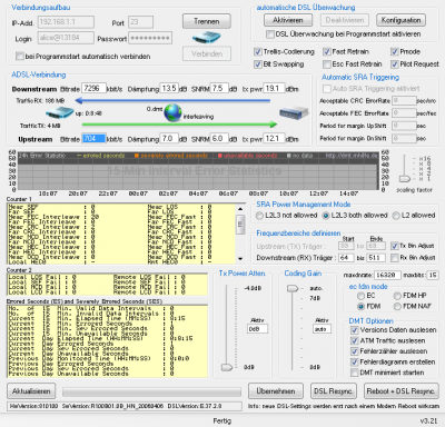

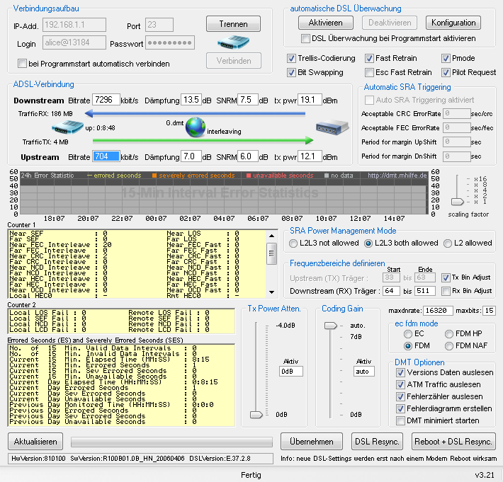

Hehe cool danke dir ich hab da grad angerufen und die haben mir den speed langsam höher geschraubt und meine werte beobachtet und hab jezt c.a eine 7000 leitung hier erstaml die werte
Jedoch würde ich dich gern nochmal fragen ob das dann jezt wirklich das maximum ist ob man da noch etwas tun kann um den 16000 näher zu kommen ? da die mitarbeiterin mir am telefon gesagt hat ich solle die internet verbung ein bischen beobachten ob es zu verbindungsabrüchen kommt... jedoch läuft die verbindung bis jezt perfekt..
