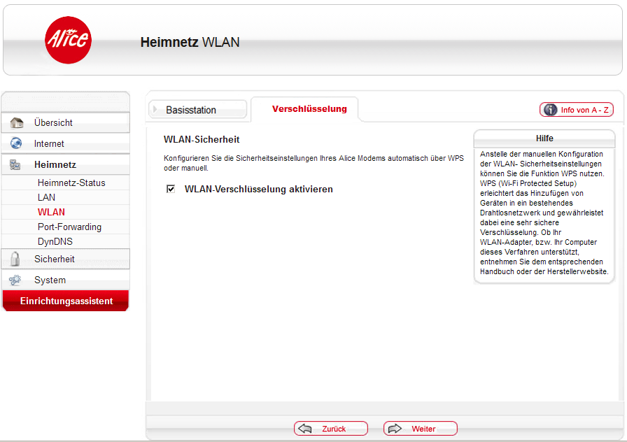

- (links im Menue wählen:) >Heimnetz >WLAN
- Tab Verschlüsselung wählen
- hier habe ich nur die (bereits angehakte) Option WLAN-Verschlüsselung aktivieren
- und klicke daher Weiter

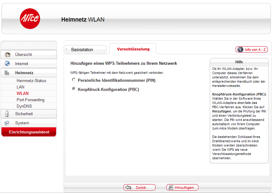

- auf der neuen Seite habe ich dann 2 Optionen, die mich aber beide nicht weiterführen: Persönliche Identifikationsnummer (PIN) oder Knopfdruck-Konfiguration (PBC)

hier noch 2 Screenshots:
Tab "Verschlüsselung" (unter >"Heimnetz" >"WLAN")
Und nachdem ich auf "Weiter" geklickt habe.

Den WLAN Schlüssel zu ändern wird auch empfohlen wenn es WLAN Probleme gibt, siehe den Punkt WLAN-Probleme im Alice-Wiki. Noch genauer wird es im Handbuch Seite 25 - 27 unter Punkt 2.5 Erweiterte Konfiguration des Routers beschrieben. Gibt es Schwierigkeiten bei der Änderung so sollte man das ganze mal mit einem anderen Browser probieren, Z.B. den Microsoft IE oder Googles Chrome, der Firefox könnte in einigen Versionen nicht kompatibel sein.
Re: WPA-Netzwerkschlüssel ändern (Alice Modem WLAN 1121)
Beitragvon kefir » Mo 15. Okt 2012, 03:13
Ja!!! danke für deine Antwort - ich bin eben nach vielen Stunden auch drauf gekommen.
Ich habe jetzt alles wie beschrieben mit IE gemacht und die gewünschten Optionen sind plötzlich aufgetaucht. Schlüssel geändert.
