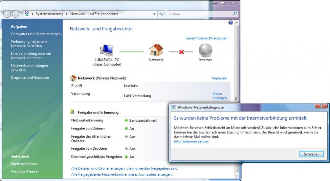

Ich habe einen Alice DSL 16k Anschluss und den Router Siemens CL-040-I. Damit kann ich zwar ins Internet, allerdings zeigt mir Windows (Vista SP2) nur "eingeschränkte Konnektivität" an. Das Netzwerk u. Freigabecenter zeigt mir eine funktionierende Verbindung an, außer die vom Router zum Internet. Klicke ich dort auf Diagnose scheinen allerdings keine Probleme erkannt zu werden. Screenshot:
Netzwerk- und Freigabecenter

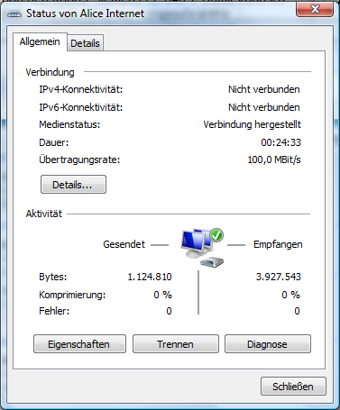

Der Status der Verbindung sieht so aus - Screenshot:
Statusanzeige der Verbindung
Die IP-Adresse wird automatisch vergeben. Firewall testweise deaktiviert.

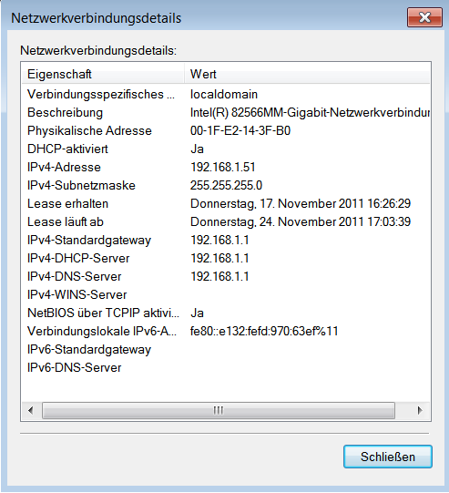

In Deinem Posting ist ein Screenshot vom Status der Verbindung zu sehen. Da gibt es noch den Karteireiter "Details". Kannst Du davon einen Screenshot machen?

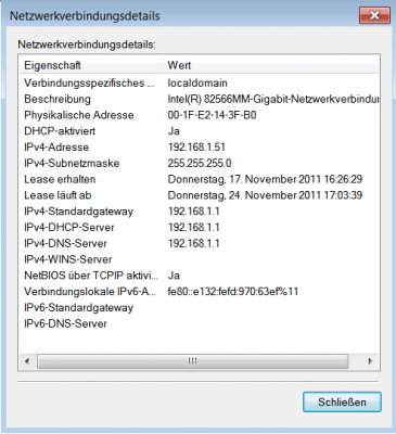

Die Details der Verbindung sehen so aus:
Bin dankbar für jede Hilfe!!
