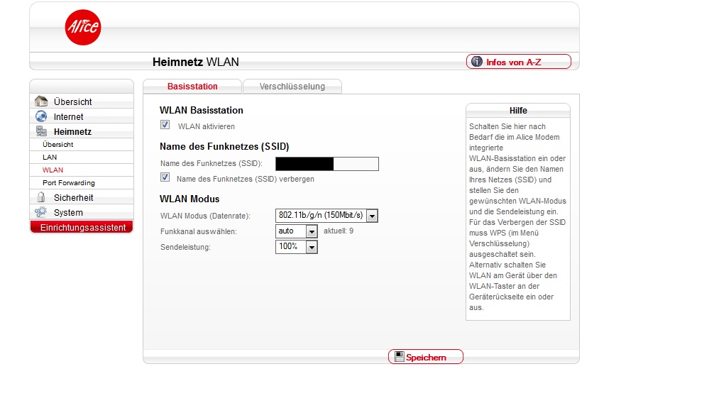

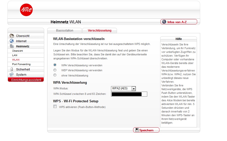

Nabend, ich habe vor ungefähr einer Woche meine neue Hardware durch eine Vertragsänderung bekommen sprich einen Reciver und ein neues Modem von Alice. Es funktioniert fast alles prima ich komme ins Internet und Fernseh schauen geht. Aber hier taucht schon mein erstet Problem auf und zwar kann ich mich nicht mit meinem Handy ins W-Lan netz einloggen.... beim Verbinden steht immer -> Adresse wird abgerufen. (WLAN einstellungen als Screenshot im Anhang).

Nimm bitte das Häkchen bei "SSID verbergen" raus. Das ist ein nicht funktionierendes "Sicherheitsfeature", was mehr Ärger macht als das es nützt.

Das Problem mit dem WLAN hat sich geklärt... sobald der Reciver von Alice aus ist.. funktioniert alles mit dem WLAN.
