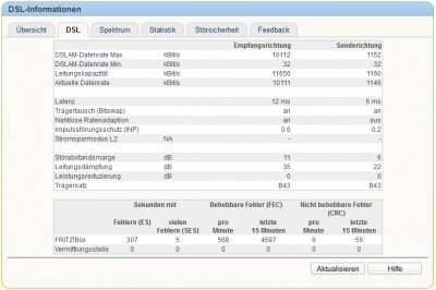

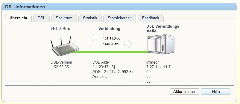

Ich wollte mal fragen ob es möglich ist die Geschwindigkeit noch zu erhöhen.
Habe zurzeit den 16 MBit/s Tarif, jedoch schon seit 4 Jahren Kunde.
Meist liegt jedoch meine derzeitige Geschwindigkeit jedoch bei 8-9 MBit/s.
Hier die Werte die der FRITZ!Box WLAN 3270 anzeigt:
Wäre für ein paar Tipps und Empfehlungen dankbar.

Die Leitung ist auf ein 10er Profil gestellt. Du kannst fragen, ob das abgestellt werden kann. Dann würdest du auf ca. 12MBit/s kommen. Das würde aber mit Pech zu Lasten der Leitungsstabilität gehen. Wenn du früher mal Probleme mit der Leitung hattest, werden die wiederkommen.
