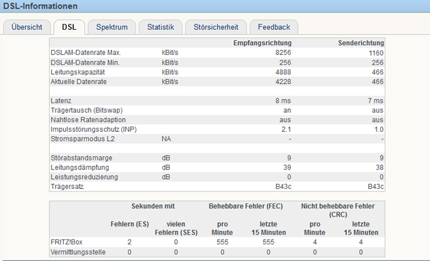

Beitragvon sPiKe83 » Mi 6. Okt 2010, 18:01
So hier mal einen Screen - Ich hoffe du kannst damit was anfangen

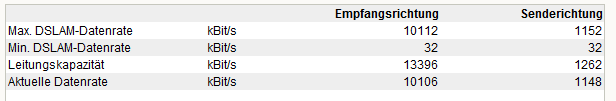

Beitragvon sPiKe83 » Mi 13. Okt 2010, 16:12
So ich hab nun endlich meine 10000 :D
Ich hab bei Alice angerufen, diese haben einen Check gemacht und schon hatte ich ne 7500 Leitung dann dachte ich mir ich häng mal die FritzBox dran und siehe da 10000 ^^
Aber ich denke da geht doch noch mehr oder?
