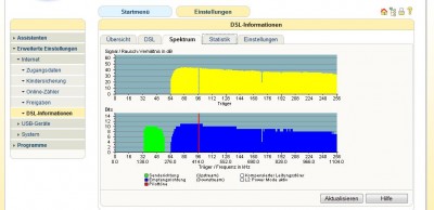

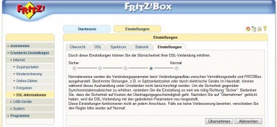

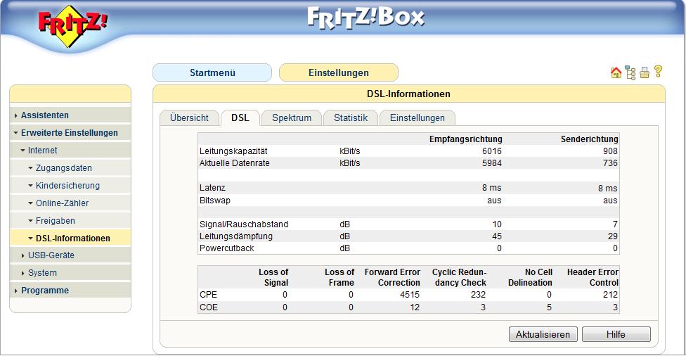

Habe 3 Screenshots angehangen, hoffe es hilft, würde ungern weiterhin mit 5Mbit durch die gegend kriechen
Fritz Box Dsl Spektrum
Fritz Box Dsl Einstellungen
Fritz Box Dsl Übersicht

Beitragvon vector2a » Mi 15. Jul 2009, 21:22
45db Dämpfung und 10MBit/s? No way!
Was steht auf der Übersichtsseite? Wird da überhaupt ADSL 2+ (ITU G.992.5) angezeigt?

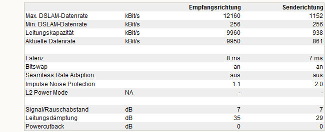

Beitragvon Flocalis » Mi 15. Jul 2009, 21:57
ja es steht adsl2+ da, habe mal die aktuellen werte angehängt
aktuelle werte

Beitragvon vector2a » Mi 15. Jul 2009, 22:41
na das sieht doch deutlich besser aus.
den sprunghaften wechsel der dämpfung finde ich verwunderlich...
