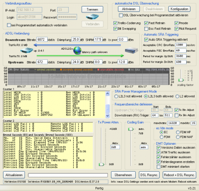

Beitragvon snickers » Fr 1. Mai 2009, 14:37
So diese werte. Ist das normal?

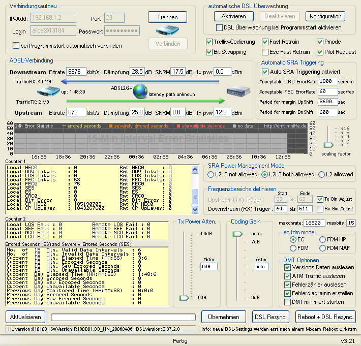

Beitragvon snickers » Sa 2. Mai 2009, 07:20
Warum ist meine dämpfung wert weniger geworden?

Beitragvon Kenny » Sa 2. Mai 2009, 13:51
Vermutlich weil es einen resynch gab.
Ist aber nicht relevant, die tatsächliche Dämpfung bleibt eigentlich gleich ;)
Du bist bereits auf einem ADSL2+-Port, es muss nur noch das Profil angepasst werden.

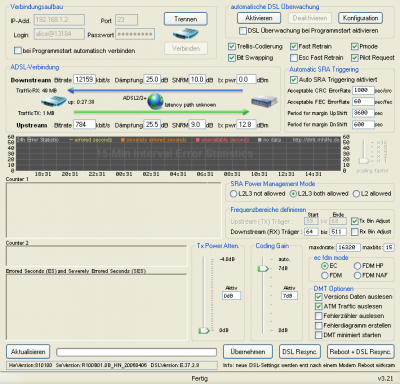

Beitragvon snickers » Sa 2. Mai 2009, 16:34
So ich habe jetzt das höchste was es bei mir gibt.
Jetzt möchte ich es irgendwie noch richtig einstellen mit dmt tool. Aber weis nicht wie es geht
