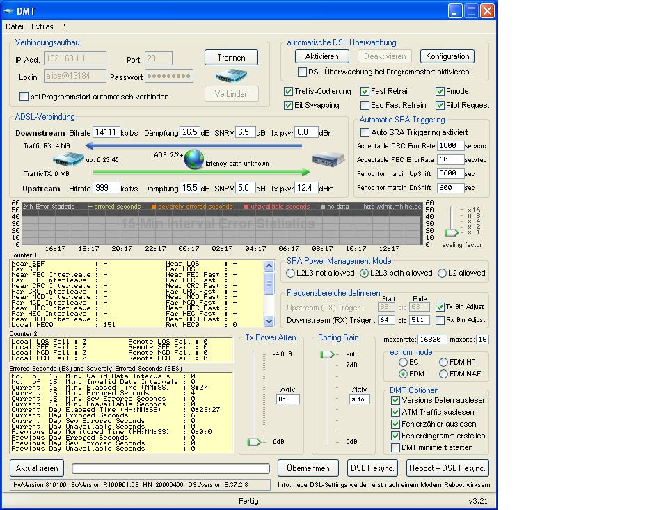

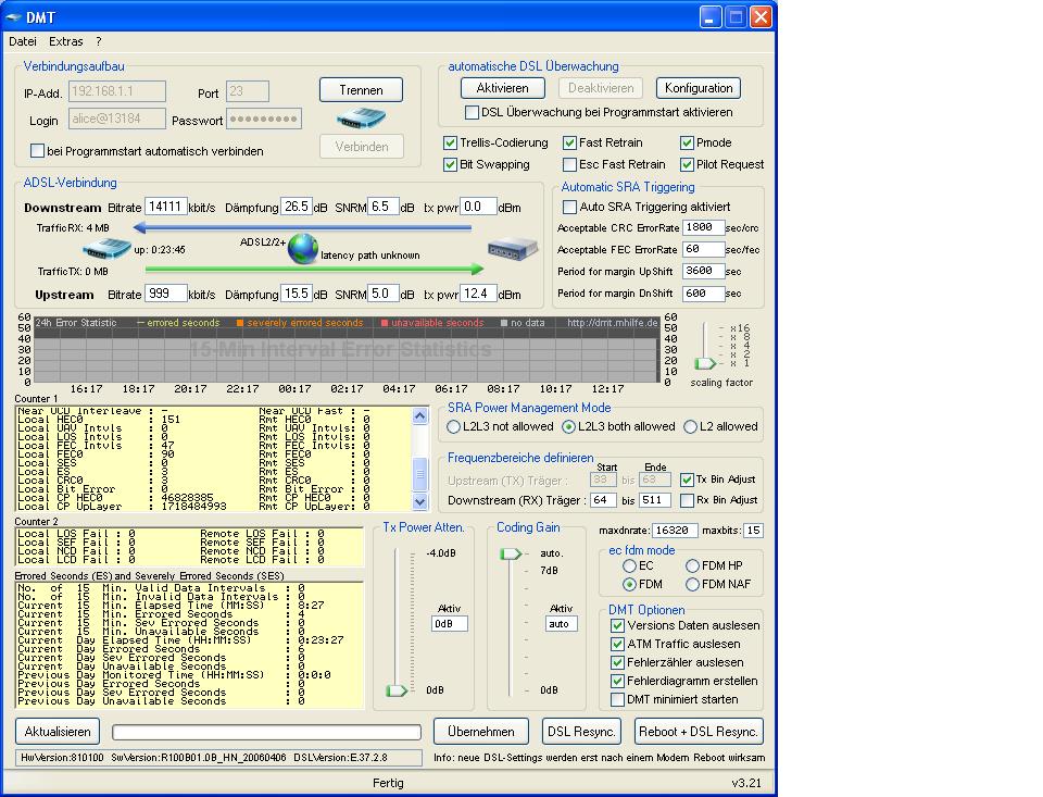

Beitragvon Tikal » Mi 21. Jan 2009, 15:27
Kenny hat geschrieben:Hast Du kein Modem, mit dem Du die Leitung ausmessen kannst?
Hab das Siemens-Modem von Alice. Hier die Ergebnisse mit DMT. Beim zweiten Bild ist ein Scrollbalken nach unten gescrollt
Zwetes Bild gescrollt
Erstes Bild
Tikal
Beiträge: 19
Registriert: Fr 19. Sep 2008, 10:37

Beitragvon vector2a » Mi 21. Jan 2009, 15:54
Der Ping zwischen der Box und dem ersten "echten" Hop muss bei deutlich weniger als 20ms liegen - da ist FastPath noch nicht aktiv...

Re: Zu hoher Ping trotz PingExpress?
Beitragvon Dein Betreuer » Fr 23. Jan 2009, 13:30
Tikal hat geschrieben:
vector2a hat geschrieben:Der Ping zwischen der Box und dem ersten "echten" Hop muss bei deutlich weniger als 20ms liegen - da ist FastPath noch nicht aktiv...
Wirklich? In meinem Kundencenter bei Alice wird PingExpress als aktiviert genannt und ich bezahl monatlich ca. 2 Euro dafür. :-(
Heisst aber nicht das dein Profil angepasst wurde. Ab und an wird das schichtweg vergessen, bzw ist die automatische Profilumstellung nicht erfolgreich. Kann der techn. Kundenbetreuer bei der Hotline aber auch manuell einstellen.
Bild Bild
