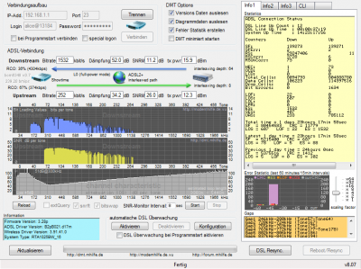

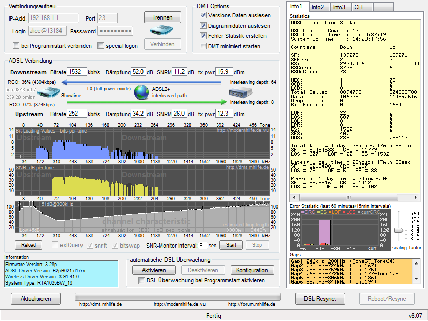

Ich hab es jetzt hinbekommen das Modem auszulesen, hab den Screenshot hochgeladen.
Gruß Michael
hardyx2
Registriert: Mi 31. Dez 2008, 01:21
Re: Hilfe!! 1300kb/s bei 16000 Leitung?!?!?!
Beitragvon vector2a » Do 1. Jan 2009, 20:39
oha... das sind nicht 1300kilobyte pro sekunde (kb/s), sondern nur 1300kilobit pro sekunde (kbit/s)- da liegen welten dazwischen...
52db dämpfung sind happig. sei froh, dass das modem einen guten dsl-chipsatz hat.

also Deine Leitung gibt wirklich nicht viel her.
Allerdings bist Du noch nicht am Maximum, ich denke, dass ein 4 Mbit/s-Profil für Dich geeignet sein sollte.

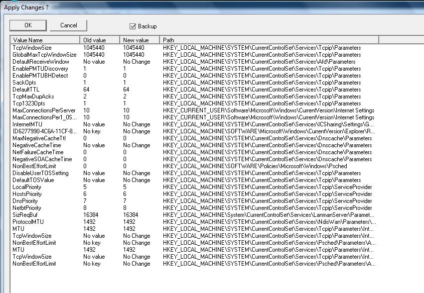

Doch ich habe den TCP Optimizer mehrmals schon benutzt, ob es geklappt hat weis ich nicht. Anscheinend nicht ;)...
Ich hab alles richtig eingestellt wie beschrieben, abgespeichert und neugestartet.. Ich habe allerdings Windows Vista und beim Speed Guide Analyser stand folgendes "In Windows Vista, unless you have disabled "TCP/IP Auto-Tuning", readings in the Analyzer will only show the Current TCP Window, and the TCP Optimizer will have no effect."
Ich habe sogar schon dieses TCP/IP Auto-tuning ausgeschaltet´...

Hast Du auch den richtigen Netzwerkadapter ausgesucht (Network Adapter selection)?
Beitragvon hardyx2 » Do 1. Jan 2009, 22:46
Ja ich habe wie in den FAQ "modifiy all network adapters" angeklickt...

Beitragvon vector2a » Fr 2. Jan 2009, 01:17
Bei Vista bringt der TCP-Optimizer "dank" des neuen Netzwerkstacks nichts!
