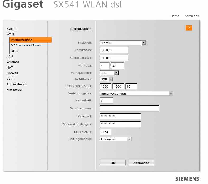

hier die internet-einstellungen vom router!
würde mich wundern wenn da was falsch währe, weil bis gestern lief damit ja noch alles bestens!
falls noch jemand das problem hat:
im moment hängt mein (alice) dsl-modem am wlan router "an der leine", damit kann ich ich jetzt auch "wireless" einwählen....
aber elegant ist was anderes.....
recht hast Du, elegant ist wirklich was anderes. Probier mal den MTU WErt auf 1942 zu ändern. Sonst sieht das so weit gut aus.

Warum Screenshot? Standardeinstellungen beiehalten. PPPoE als Einwahlverfahren meine Telefonnummer mit Vorwahl OHNE suffix wie @alice-dsl.de oder so, ohne Passwort und fertig. Wozu ein Screenshot? oO
Ich habe bisher GENAU auf diese weise meinen ganz alten Router (D-Link DI-604), meinen "vorletzten" Router (SMC Barricade, der vor dem Umtausch), meinen "letzten" (SMC Barricade, nach dem Umtausch) und meinen jetzigen D-Link DI-524 konfiguriert. Daher ist der Router als Fehlerquelle praktisch ausgeschlossen.

Beitragvon hugepanic » Di 15. Jan 2008, 23:19
so, mal der bericht von "heute abend"
mit der gleichen konfiguration hab ich heute nachittag 3 std. wundervolles intenet genossen! :watt
und auf einmal war's wieder zappenduster.... joo
zwischenzeitlich (wieder mit modem am router, das klapp wohl immer) hab ich hier den eintrag gelesen mit dem MTU-Wert. (du meintest aber 1492 und nicht 1942 oder???, das sagt zumindest die konfig.software vom router).
also ist der MTU wert jetzt bei 1492 es läuft wieder.... :denk
aber so ganz trau ich dem braten noch nicht......
wollte soeben hier auf "Antwort erstellen" klicken, war der ganze laden schon wieder "down".
jetzt hab ich wieder ein paarmal den router zurückgesetzt, und es läuft wieder, sagt zumindest der router. d.h. die "online" lampe am router leuchtet, und das interface meldet "verbunden".
nur merk der browser nix davon.....
hier mal das protokoll: (mitlerweile hat der router wohl gemerkt das sich keine daten übertragen lassen, und meldet jetzt auch "offline")

Ich habe da ein paar noch viel bessere blöde Fragen. Ihr habt doch beide einen Router ohne eingebautes DSL Modem an einem Alice DSL Modem hängen, richtig?
1. Hat das Alice DSL Modem Sync (DSL LED an) während der Router nicht online kommt?
2. Kommt der Router sofort online nachdem das DSL Modem neu gestartet wurde?
3. Kommt ihr über den PC (per Breitbandverbindung online) falls der Router nicht reinkommt, das DSL Modem wird aber nicht neu gestartet, sondern ihr zieht nur den Router ab und steckt den PC dafür direkt ran?
@/dev/null: MTU wird nach dem PADI/PADO/PADIM ausgehandelt und sollte eigentlich nicht das Problem darstellen. Die Tatsache, das im Routerlog auf das PADI keine Antwort kommt, lässt folgende Schlüsse zu.
1. der Router hat kein korrektes PADI rausgeschickt (eigentlich eher unwahrscheinlich, aber grundsätzlich möglich)
2. das PADI ist ok, kommt aber nicht über das Modem (wäre nicht das erste defekte DSL Modem und wird auch nicht das letzte sein)
3. das PADI ist ok, DSL Modem auch ok, PADI geht nicht über die Leitung wegen Datenübertragungsfehler (ein PADI kann mal verloren gehen, aber 10 oder mehr nicht, also auch eher unwahrscheinlich)
4. das PADI ist ok, DSL Modem auch ok, PADI geht über die Leitung aber der BRAS antwortet nicht. sowas kommt gerne sporadisch vor. Daher ist es wichtig, falls der Router streikt, sofort auf den PC umstecken und versuchen mit der Breitbandverbindung reinzukommen. Geht das auch nicht, dann muss Alice handeln. Funktioniert es, liegt's am Router und Alice kann gar nichts machen.

"Funktioniert es mit der Fremd-Hardware?
Nein ...
Damit liegt das Problem höchstwahrscheinlich an der eingesetzten Fremdhardware (Hardware selbst oder Konfiguration) bzw. Verbindungskabel ..."
an den aufmerksamen Leser:
1. Router hat immer funktioniert, plötzlich nichtmehr (ok kann Defekt bedeuten)
2. Router gegen einen NEUEN ausgetauscht (d.h. geringe Wahrscheinlichkeit auf Defekt, noch geringere Wahrscheinlichkeit auf GENAU DENSELBEN Defekt, eigentlich ziemlich sehr sicher ausschließbar)
2,5: Telefonat mit Routerhersteller: der Router kann eigentlich nicht defekt sein
3. KOMPLETT NEUER KOMPLETT ANDERER Router, anderes Modell, anderer Hersteller (zufälligerweise genau derselbe Fehler)
-> Fehler auf Seiten des Routers ziemlich sicher ausgeschlossen.. logischerweise
weiter:
5. Mit jedem Router das neue mitgelieferte Kabel + das Kabel welches beim Modem mitgeliefert wurde + mit einem weiteren ausprobiert.
6. Ich komme mit meinem Kabel (das vom Rechner zum Router geht, bzw. momentan direkt ans Modem geht) ins Netz -> das Kabel ist auch nicht kaputt.
-> Kabelfehler ebenfalls unwahrscheinlich. Vorallem wenn das Kabel vom Modem zum Router eigentlich nie angefasst wird.. woher kann dann ein Problem auftreten, dass das Kabel zerstört von einer Nacht auf die andere?
nochmal weiter:
7. Von vorne herein eigentlich immer erst die Standardeinstellungen vom Router benutzt und einfach die Zugangsdaten eingetragen -> es ->könnte<- also nur an den Einstellungen liegen, die verändert wurden -> Zugangsdaten
8. Zugangsdaten: Mindestens 30 mal neu eingetragen mitsamt copy-paste aus der DFÜ-Verbindung im Windows (die ja eine Verbindung aufbaut, wie die, mit der ich das hier grad schreibe) -> Zugangsdaten werden auch nicht falsch sein. Ich werde doch wohl in der Lage sein meine Telefonnummer spätestens nach dem 2. mal richtig zu tippen
-> Einstellungen sind es nicht
was hab ich dann falsch gemacht bitteschön?
danke
sorry wenn ich grad etwas maulig war, aber wenn man so eine Antwort schreibt, möchte ich auch bitte, dass sie logisch begründet ist. Und das ist sie offensichtlich nicht.

Beitragvon Localhorst » Do 24. Jan 2008, 23:39
Schau mal hier: viewtopic.php?f=23&t=248&st=0&sk=t&sd=a&start=15#p2603
Vielleicht ist das genau das gleiche Problem ... da haben wir auch wie verrückt gerätselt ...
Der Host-, Dienst- und Domänenname war die Lösung ... diese Felder einfach leergelassen kam CatchMeZZo wieder online.

Beitragvon hugepanic » Mo 24. Mär 2008, 19:39
hallo,
ich wollte nurmal anmerken das ich mit meinem dsl-wlan-router immernochnicht online gehe kann.
einen "Dienstnamen" kann ich garnicht eintragen.
ich hab auch mal meine tel. nummer als zugangsdaten eingetragen, bringt aber nix.
keine einwahl mit dem modem des routers möglich.... (nur mit dem original kabel-modem)
kann mir evtl. die hotline helfen??? (ich hab keinen bock da anzurufen wenn die nichts machen können)
oder hat jemand ne neue idee??
vielen Dank

Beitragvon /dev/null » Mo 24. Mär 2008, 23:04
Die Hotline wird Dir vermutlich nicht helfen, da es sich um Fremdhardware handelt... hat Dein Router ein Log, welches Du uns posten kannst?
Welchen Router Verwendest Du denn? und welche Anschlussvariante?

Poste doch bitte (!) mal, welchen Router du benutzt, welche Anschlussvariante du hast ("echtes" festnetz oder VoIP) und nen logfile.
Re: Netz nurnoch OHNE Router
Beitragvon hugepanic » Di 25. Mär 2008, 07:35
meine angaben stehen schon alle hier auf seite 2.
ich seh grad das die router einstellungen hier beim forumsumzug rausgefallen sind, ich kann mal neue screenshots machen, aber das die einstellungen richtig sind wurde mir schon bestätitg....
router ist ein siemens gigaset 541.
nochmal ganz kurz: hat erst wunderbar funktioniert, dann auf einmal "schlechter" und kurz später garnichtmehr mit dem router. wenn ich das alice-dsl-modem an den router hänge (kabel) und dann per wlan auf das modem zugreife klappt alles, nur über das router-modem geht garnix.
log dazu auf seite2...
hugepanic
Registriert: Di 15. Jan 2008, 08:01
Beitragvon Kenny » Di 25. Mär 2008, 15:08
Schick bitte trotzdem einen Screenshot, mit allen Einstellungen, der Log bringt mich ehrlich gesagt nicht wirklich auf die heiße spur^^
Beitragvon hugepanic » Di 25. Mär 2008, 18:10
hier der screenshot.
hugepanic
Beitragvon /dev/null » Mi 26. Mär 2008, 01:13
Der Benutzername ist ja leer??!? Und setz die MTU mal auf Auto oder 1492
Beitragvon Kenny » Mi 26. Mär 2008, 01:42
Im Übrigen ist die Kapselung falsch, hier dürfte eigentlich nicht Llc stehen!
