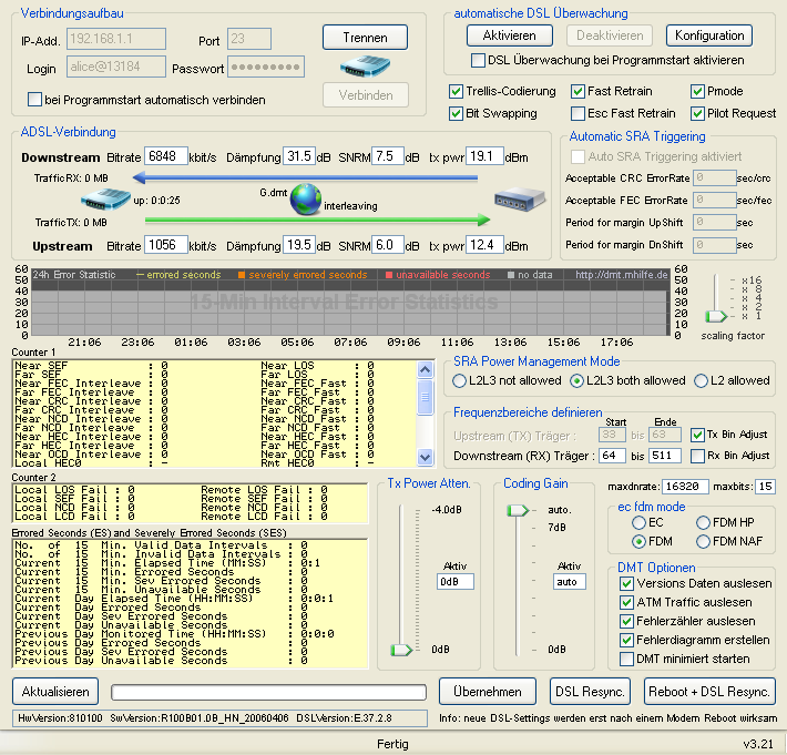

Guten Abend,
seit heute bin ich auch ein Kunde von Alice. Heute Morgen war der Techniker der TCom bei mir und hat die nötigen Umstellungen vorgenommen.
Ich habe das Produkt Alice Fun Max flat (Analog) und hatte vorher Arcor ISDN mit DSL 2000.
Die zugesandten Geräte habe ich alle korrekt angeschlossen und gleich einen Geschwindigkeitstest durchgeführt. Das durchgängige Ergebnis ist eine Leitung mit DSL 6000. Nach Recherchen hier im Forum habe ich das Modem (Siemens C2-010-I) mit dem Tool dmt ausgelesen (http://wiki.mhilfe.de/index.php?title=M ... T_auslesen).
Zum Auslesen habe ich den PC mit dem Modem verbunden, möchte zukünftig noch einen DI-524 Router von D-Link zwischen Moden und PC schalten.
Das Ergebins habe ich angehängt und bin auf den ersten Blick ernüchtert. Kann mir jemand bei der Interpretation der ausgelesenen Daten helfen? Kann ich möglicherweise mit einem Anruf bei der Hotline mehr Geschwindigkeit bekommen?
Vielen Dank!

Beitragvon Kenny » Mo 21. Jul 2008, 20:26
So wie das Aussieht, bist du noch auf einem ADSL-Profil!
Ruf die Hotline an (040- 237 260) und lass dich auf ein 12000er Profil setzen.

Sein Problem ist ansich ganz simpel, das Siemens Plus Modem hängt im ADSL 1 Modus, nach Portreset und Profilanpassung brauch das gute stück einen Stromreset um auf ADSL 2 umzuspringen, wenn vom Port her wieder einer das auf 8 Mbit oder tiefer umstellt, und das Modem wieder vom Strom genommen wird, würde es wieder in den ADSL 1 Modus springen.
Bei seinem Fall ist atürlich Schade das 1627 Meter auf 350er Querschnitt laufen, was naturlich der nicht sehr doll ist, aber mehr als die 7,552 Mbit sollten rauskommen.

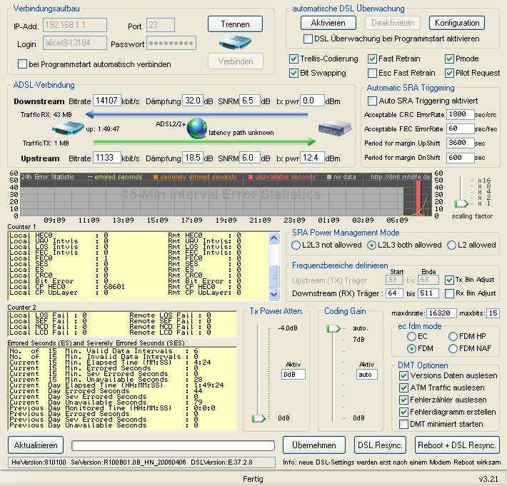

Beitragvon Dein Betreuer » Mi 23. Jul 2008, 11:50
Kenny hat geschrieben:Da ist sogar noch etwas nach oben offen!
Wenn du dich jetzt noch auf ein 18000er Profil setzen lässt, haste ca 14 Mbit/s an deinem Anschluss.
Habe ihn auf ein 14er gesetzt, damit die Leitung auch stabil bleibt, sollten ansich auch 14 Mbit durchgehen :)
Bild Bild
Dein Betreuer
Beiträge: 395
Wohnort: 12349 Berlin
Re: DSL 16000 Max - DSL 6000 IST
Beitragvon Kenny » Mi 23. Jul 2008, 11:55
okay, mein Post hat sich auf das letzte von ihm gesendete Bild bezogen ;)
Dann wünsche ich mal viel Spass mit der Leitung!

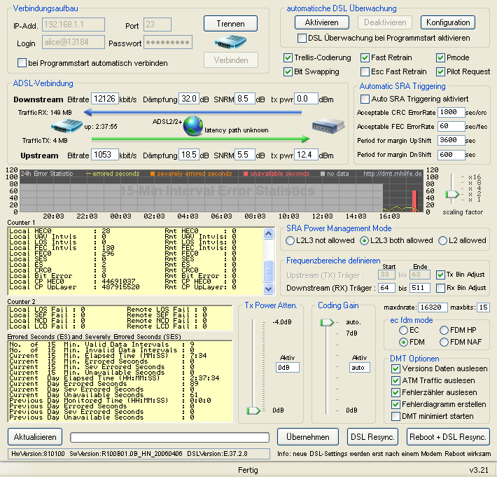

Beitragvon hohenfelder » Mi 23. Jul 2008, 18:29
Gerade von der Arbeit gekommen und schon hatte ich einen Anruf von E-Mailsachbearbeiter, der meine Mail von Montagabend bearbeitete. Er teilte mit, dass das Profil mittlerweile auf 14 Mbit angehoben wurde.
Es war ein sehr angenehmes Telefonat und der Kundenbetreuer empfahl mir, das 14 Mbit Profil nicht zu verwenden, da das Rauschsignal bei diesem Profil (ca. 13.500 kbit/s Downstream) nur bei 3,5 liege. Dies könne in Spitzenzeiten häufig zu Verbindungsabbrüchen führen. Einen Screenshot habe ich nicht, da ich gerade von der Arbeit kam, als der Anruf mich erreichte. Wir testeten dann am Telefon die Umstellung auf das 12 Mbit Profil und jetzt liegt das Rauschsignal bei 6,5. Das sei perfekt meinte der Kundenbetreuer.
Wir sind so verblieben, dass ich erstmal bei dem 12.000er Profil bleibe und bei Bedarf noch einmal Kontakt aufnehme und es auf 14 Mbit hochstellen kann.
Jetzt bin ich auf euren kritischen Blick gespannt, ob ich aufgrund des Screes nicht doch besser auf dein 14 Mbit Profil hochgehen soll :wink:
Ach ja, nochmal herzlichen Dank für die Unterstützung. :P

Beitragvon Kenny » Mi 23. Jul 2008, 18:36
Um ehrlich zu sein, zeigt Dein Screenshot ein SNRM von 8,5 an, da ist noch Luft nach oben (deswegen würde ein 14000er Profil auch ziemlich gut passen).
Ist allerdings deine Entscheidung (nur stimmt die Angabe von dem CCA nicht.....).
Beitragvon hohenfelder » Mi 23. Jul 2008, 18:42
Kenny hat geschrieben:Um ehrlich zu sein, zeigt Dein Screenshot ein SNRM von 8,5 an, da ist noch Luft nach oben (deswegen würde ein 14000er Profil auch ziemlich gut passen).
Hm, sieht der CCA den andere Werte, als das Tool ausliest? Eigentlich müsste das doch gleich sein? Oder ändern sich die Werte bei höherer Beanspruchung der Leitung?
Edit: Der Upstream hat ein SNRM von 5,5. Spielt das auch eine Rolle?
hohenfelder
Beiträge: 12
Registriert: Mo 21. Jul 2008, 19:14
Beitragvon Kenny » Mi 23. Jul 2008, 18:44
Ja spielt es, aber 5,5 ist noch in Ordnung.
Theoretisch müsste der CCA die gleichen Werte sehen, die Werte können allerdings schon ein bisschen Schwanken (z.B. beim Einschalten der Strassenlaternen etc.).
Trotzdem empfehle ich ein 14000er Profil.

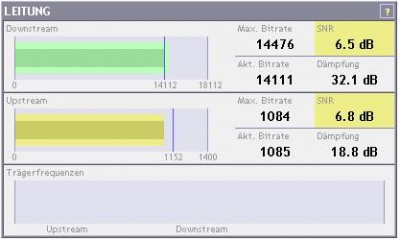

Beitragvon Dein Betreuer » Do 24. Jul 2008, 06:38
So hast wieder 14er :)
und hier mal ein Ausschnitt von dem was ich sehe :)
Bild Bild
Dein Betreuer
Beiträge: 395

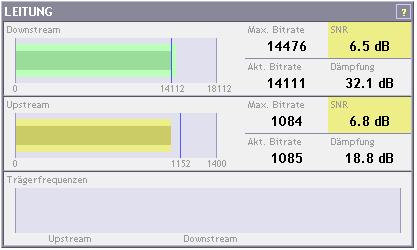

Beitragvon hohenfelder » Do 24. Jul 2008, 07:13
Das sieht jetzt sehr gut aus :mrgreen:
Ich habe jetzt mit der Software dmt noch einen Resync gemacht und folgende Werte stehen jetzt zur Verfügung.
Vielen Dank noch einmal an alle hier, die mit Rat und Tat zur Seite standen. Das Feintuning haben wir gut gelöst. :P
