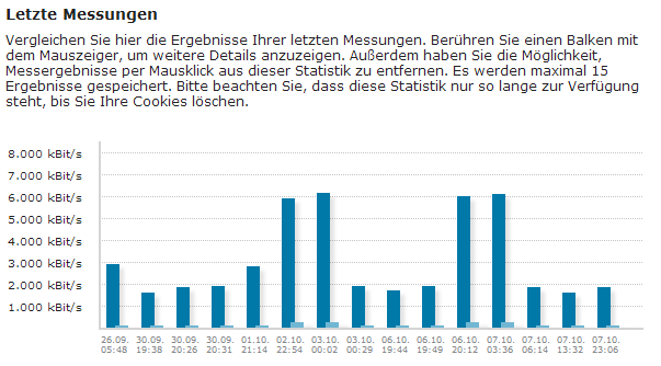

Da ich seit März starke Performance Probleme mit Alice/o2 habe (mal schnelles aber häufig langsames Internet), schlug der Mitarbeiter von der Technik vor, mir die Möglichkeit zum Sonderkündigungsrecht zu geben oder meinen Anschluss an die selbe Adresse umziehen zu lassen damit er einem anderen Verteilerkasten zugewiesen wird.
Ich frage mich nun, ob ich das wirklich wagen soll. Nicht das ich, wenn ich dem zustimme, erst einmal Tage/Wochen ohne Telefon/Internet dar stehe. Laut Mitarbeiter würde das so gemacht werden, dass ich meinen Anschluss bis zum "Umzug" Problemlos weiter nutzen kann. Man will mir auch die 20€ Umzugskosten aus Kulanz gutschreiben, falls ich mich dazu entscheide.
Hat jemand schon mal Erfahrung mit dieser Methode gemacht? Wenn ich danach endlich schnelleres und vor allem stabiles Internet habe, mache ich es wohl.
Im Anhang die letzten Messungen meines Anschlusses.
tilo

Ein "technischer Umzug" oder auch Portschwenk wird eigentlich nur durchgeführt wenn ein Problem am jetztigen Port lokalisiert wurde oder alle anderen Ursachen ausgeschlossen wurden. In den meisten Fällen sollte das reibungslos über die Bühne gehen, aber eine Garantie hat man natürlich nie. Was die Ausfalldauer und die "Umzugskosten" angeht würde ich mir die Zusagen schriftlich geben lassen, wenn was schief läuft will keiner was gesagt haben und du bist evt. wochenlang ohne Festnetz und Internet oder die 20 Euro werden doch berechnet und du mußt einer Gutschrift aufwendig hinterherlaufen. Schneller wird der Anschluss wahrscheinlich nicht denn die Leitungslänge wird sich nicht ändern, du kannst höchstens auf mehr Stabilität hoffen. Was für Maßnahmen wurden denn vorher schon durchgeführt, Hardware-reset, Kabeltausch, TAE, Splitter, Hardware/Modem/Router gewechselt?

Okay, schneller wird der Anschluss also nicht. Wenn ich dann wenigstens dann stabil 6.000 kbits reinbekomme, wäre ich auch schon zufrieden.

Nachdem mein Anschluss nach der Messung des Hotline Mitarbeiters resetet wurde und sich dadurch die Geschwindigkeit wieder auf 6.000 kbit/s normalisierte, ist sie mittlerweile übrigens wieder auf 1.734 kbit/s zusammengebrochen. (Stand 08.10., 06:12 Uhr)
