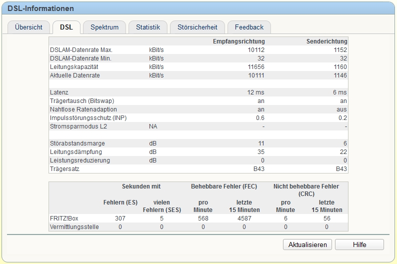

Ich wollte mal fragen ob es möglich ist die Geschwindigkeit noch zu erhöhen.
Habe zurzeit den 16 MBit/s Tarif, jedoch schon seit 4 Jahren Kunde.
Meist liegt jedoch meine derzeitige Geschwindigkeit jedoch bei 8-9 MBit/s.
Hier die Werte die der FRITZ!Box WLAN 3270 anzeigt:
Wäre für ein paar Tipps und Empfehlungen dankbar.

Die Leitung ist auf ein 10er Profil gestellt. Du kannst fragen, ob das abgestellt werden kann. Dann würdest du auf ca. 12MBit/s kommen. Das würde aber mit Pech zu Lasten der Leitungsstabilität gehen. Wenn du früher mal Probleme mit der Leitung hattest, werden die wiederkommen.

Danke für deine Antwort!
Werde mal die Hotline anrufen und gucken was da zu machen ist.
