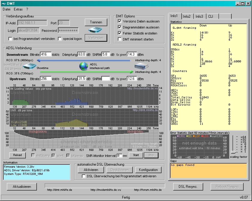

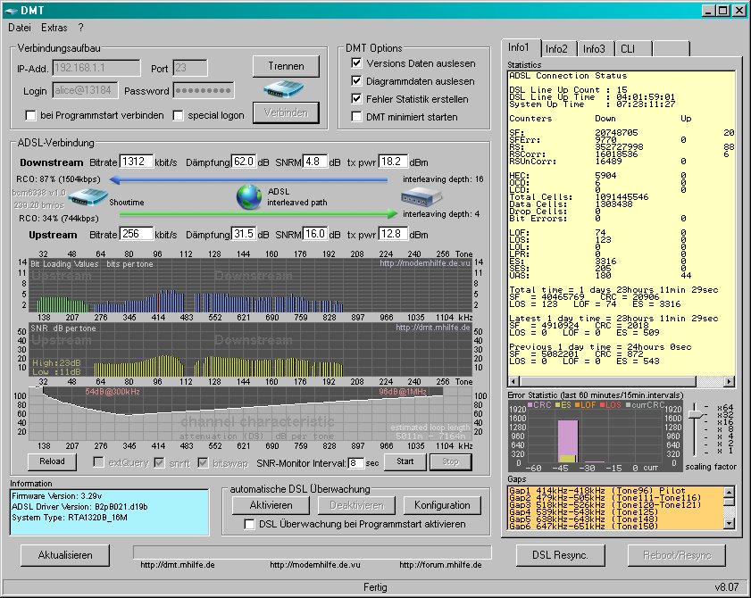

Ich hab hier mal 2 DMT Bilder....
Vielleicht kannst Du oder jemand anderes mir etwas dazu sagen ?
Schönen Gruß Andre
Jetzt
Vorher
