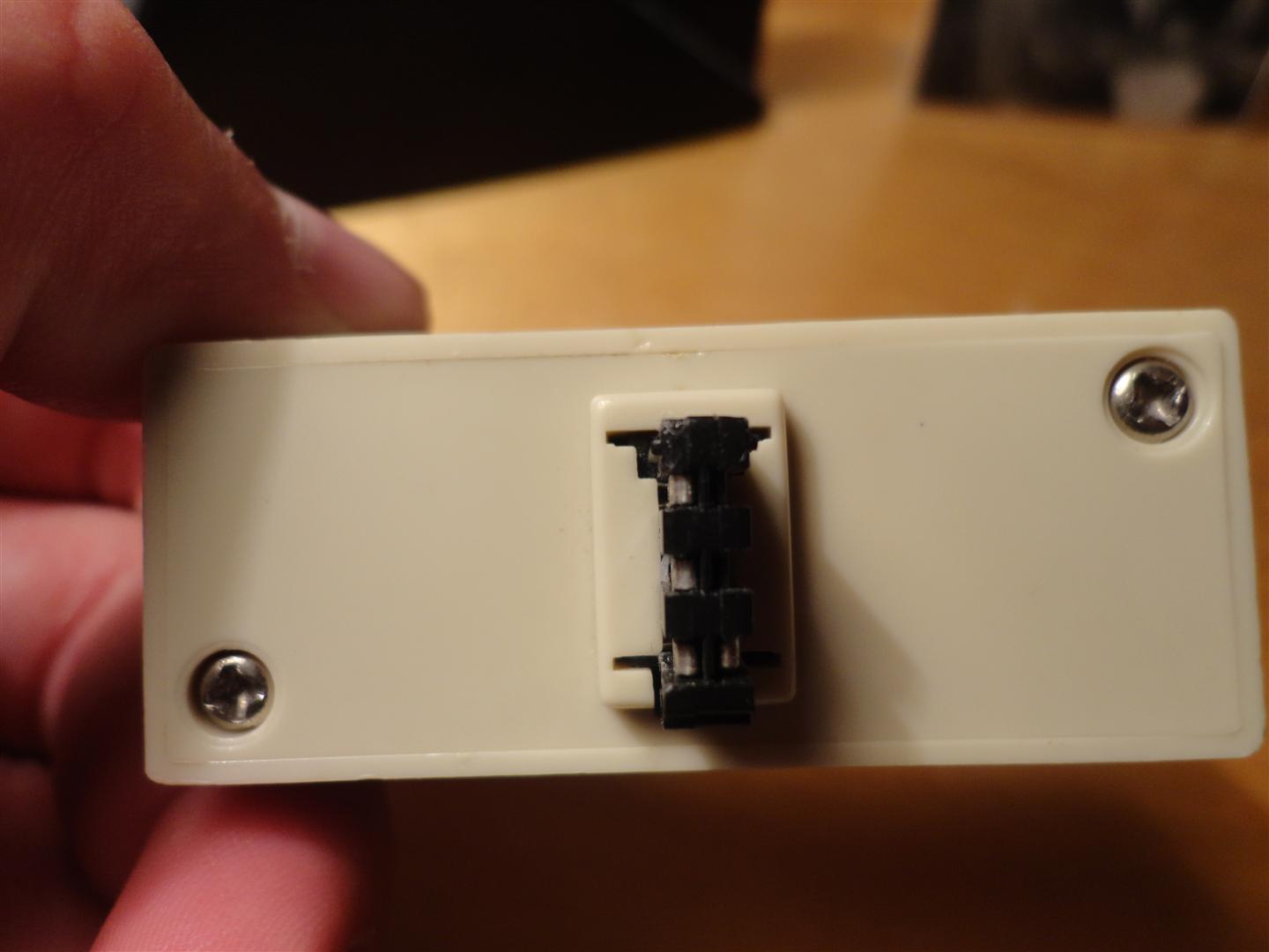

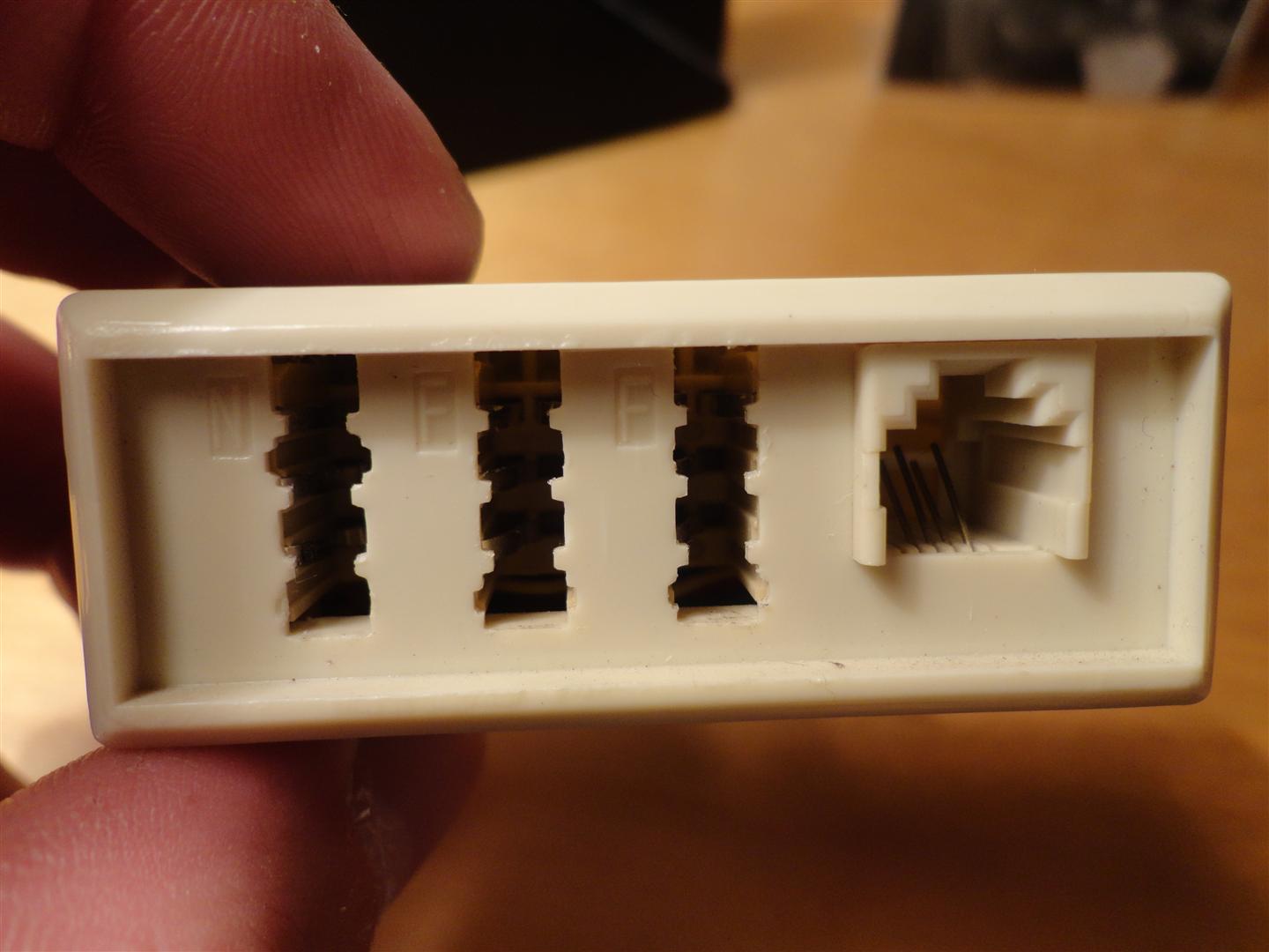

Ist das der Richtige Adapter (unten)??
Ich habe dasselbe Problem:
Ich möchte ein Fax-Scanner-Kppierer-Drucker-Gerät Samsung scf 4521F an IAD 3232 anschließen.
Was für einen Adapter benötigt man nun für analoge Geräte?
Einen TAE-F Adapter?
Ist das hier einer? (siehe Bilder unten, es steht NICHTs weiter auf dem Teil drauf, ist schon älter, hatte ich noch)
Mit dem geht es leider nicht. Oder doch?
Wo muss dann was angeschlossen werden? (N, F, F) Wo Telefon und wo Fax?
1 Eingang
4 Ausgänge

Ob der Adapter/Verteiler bei dir notwendig ist kann man erst beurteilen wenn man deinen Tarif bzw. Anschlusstyp kennt. Die Homebox IAD 3232 wird normalerweise zu ISDN Anschlüssen ausgeliefert, in diesem Fall ist ein Adapter eigentlich überflüssig weil das Faxgerät oder auch das Multifunktionsgerät direkt mit dem IAD verbunden wird und die Funktion bzw. die entsprechende Leitung im IAD freigeschaltet wird, ebenso erfolgt die Rufnummernzuweisung im IAD.
Wenn du nur einen analogen Anschluss hast, wie es bei dem TE der Fall war, dann müßtest du mit dem abgebildeten Teil eigentlich weiter kommen. Der Adapter kommt dann an den mittleren Port oben auf dem IAD, das Telefon an den mit F gekennzeichneten Anschlussport und das Multifunktionsgerät/Fax an den mit N beschrifteten Port. Man kann natürlich auch, wie im Fall vom TE beschrieben, das Telefon mit dem im vierten Beitrag beschriebenen Adapter an das Samsung MFC anschliessen und dann das Samsung direkt an das IAD. Ohne jetzt das Handbuch des Samsung studiert zu haben sind solche Geräte mit einer Art Faxweiche ausgestattet und/oder es ist durch entsprechende Einstellungen möglich einen eingehenden Anruf dem Telefon, einem AB oder der Faxeinheit zuzuordnen.

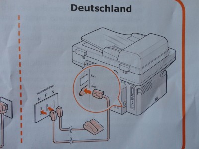

In der sparsamen Anleitung findet sich dieses Bild zum Anschluss an eine NFN-Dose:
Gibt es einen Unterschied zwischen einer NFN-Dose und einer NFF-Dose, der für meinen Zweck hier relevant ist ??
Im Bild wird nämlich eine NFN-Dose gezeigt.

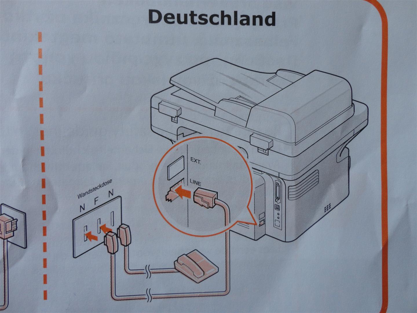

..zu allem Überfluss geht das Telefon nun nicht mehr, obwohl alles so angeschlossen ist wie zu Anfang ohne Fax und Adapter. Neustarts aller Geräte inklusive.
Anschlussdarstellung in der Anleitung des Fax

Kaaa hat geschrieben:In der sparsamen Anleitung findet sich dieses Bild zum Anschluss an eine NFN-Dose:
Gut das es im Netz noch die "nicht sparsame Version" eines Samsung SCX-4521F Handbuchs gibt.
