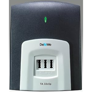

Danke ersteinmal. Dieser Terminaladapter wäre z.B. einer von DeTeWe 33 Clip richtig ?

pfk hat geschrieben:Dieser Terminaladapter wäre z.B. einer von DeTeWe 33 Clip richtig ?
Ja darüber würde es funktionieren.

Wenn ich bei amazon schau dann gibt es einen A/B Wandler und einen Terminaladapter.
Sie unterscheiden sich doch ein bisschen. Wie würdest du dieses Problem lösen, vorallem mit welcher Hardware ?

pfk hat geschrieben:Wenn ich bei amazon schau dann gibt es einen A/B Wandler und einen Terminaladapter.
Und wenn du bei Ebay schaust dann sind A/B Wandler das gleiche wie Terminaladapter.
pfk hat geschrieben:Sie unterscheiden sich doch ein bisschen.
Richtig, der TA 33 Clip ist ein ISDN Terminaladapter und das untere Bild zeigt lediglich einen TAE-Multiportverteiler mit RJ-Stecker, der kann nichts von analog auf ISDN wandeln.
pfk hat geschrieben: Wie würdest du dieses Problem lösen, vorallem mit welcher Hardware ?
Ein einfacher TA Basic, x120 oder ähnliches würde schon reichen, du solltest allerdings bedenken das du dann für die Konfiguration ein analoges Tastentelefon benötigst.
