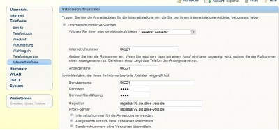

Hallo Zusammen,
wir haben Alice Business 16000 mit VoIP ISDN (also keine Analoge/ISDN Leitung). Wir betreiben das ganze mit der FB 7270 mit neuester FW. VoIP funktioniert einwandfrei mit der FB. Leider können wir nicht faxen. Wir bekommen keine Verbindung nach draußen/eingehende Faxe werden nicht erkannt. Das Fax springt bei eingehenden Faxen auch kurz an erkennt aber wohl das Faxsignal nicht.
Hat jemand einen Lösungsvorschlag ?

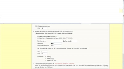

Verkabelung ist TAE -> FB -> FAX
Fax ist ein Samsung SCX-4x28 Series PCL6 mit den entsprechenden Einstellungen
VoIP Einstellungen für das Fax entsprechend in der FB siehe Bilder:

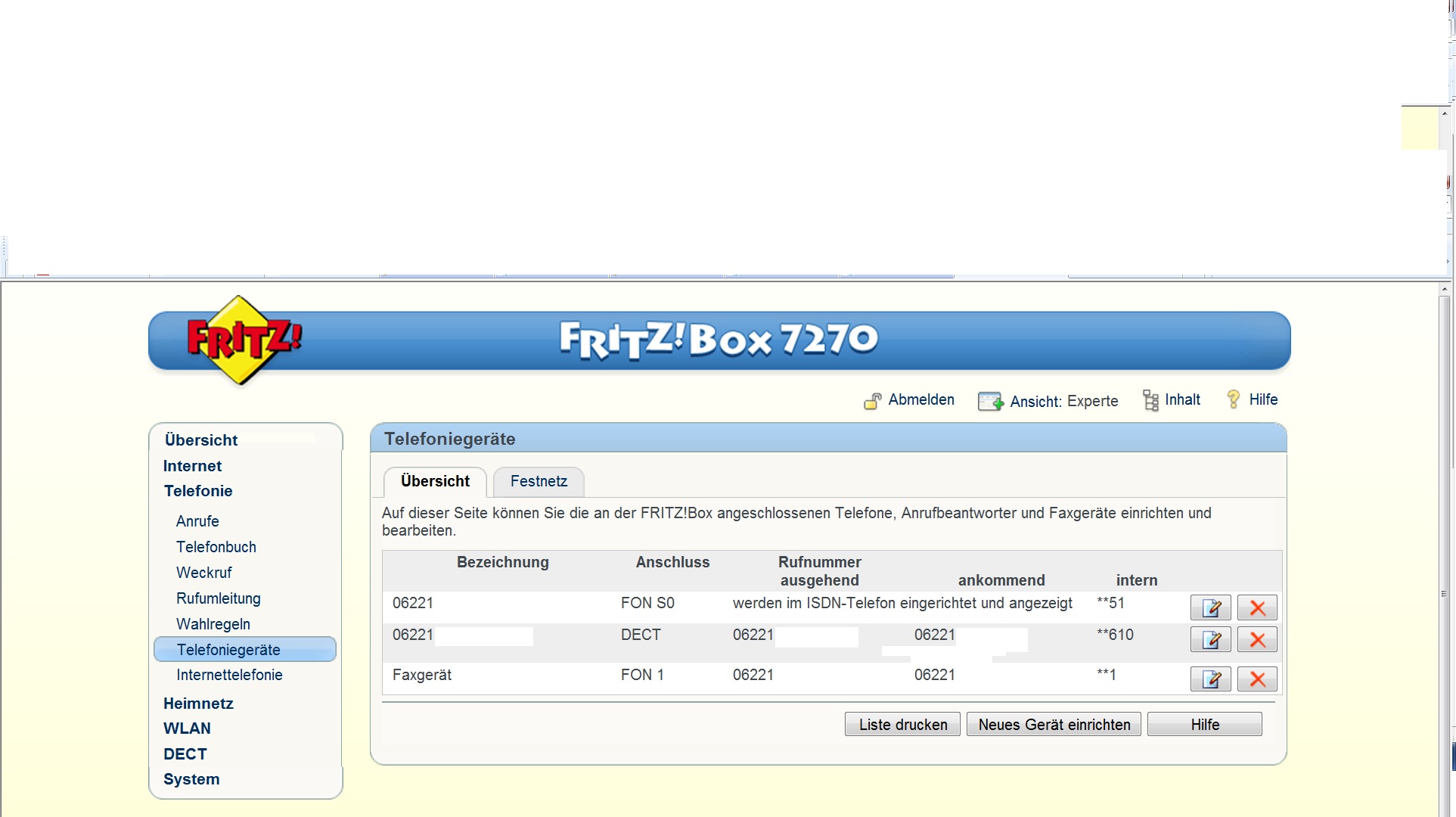

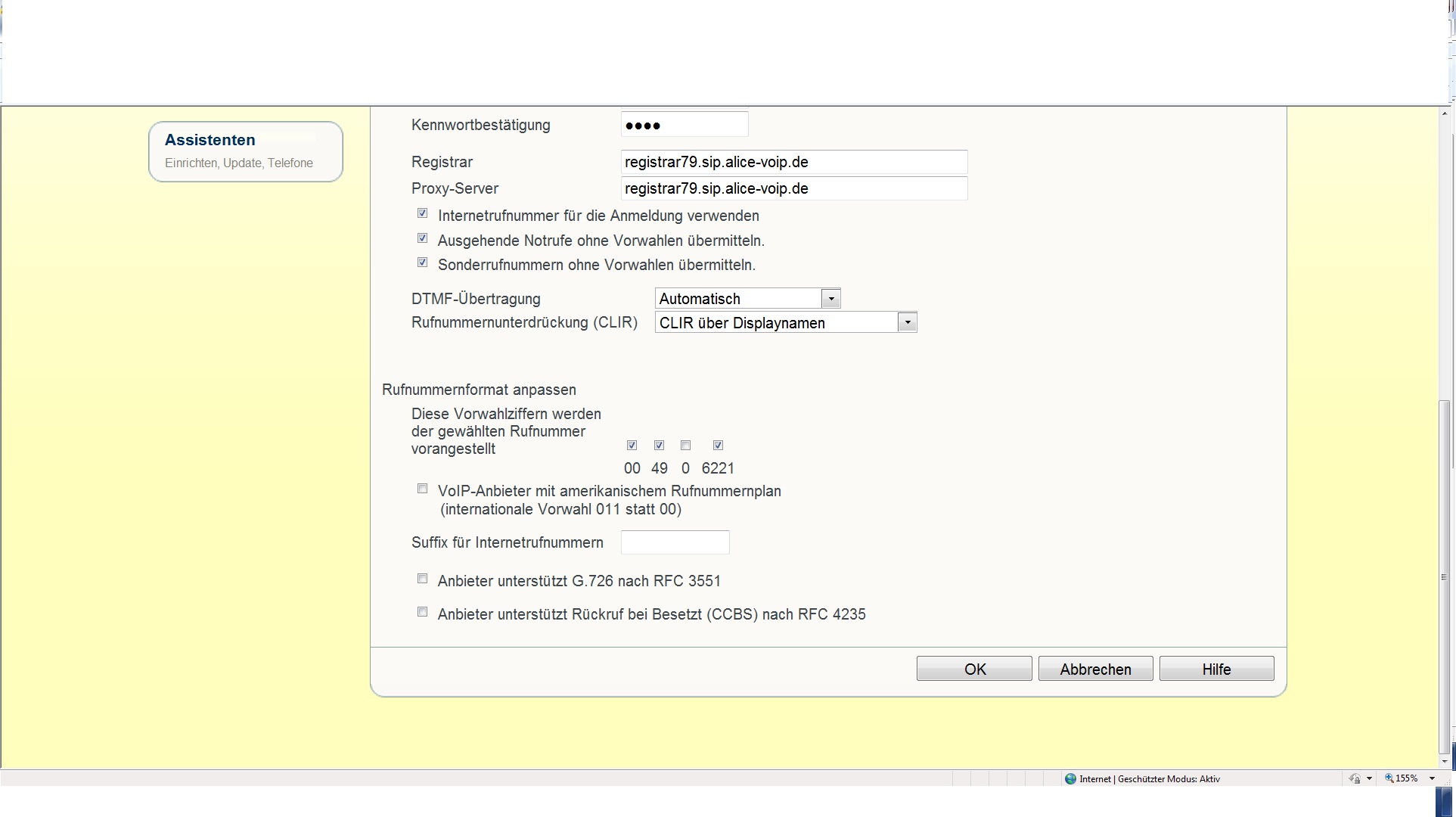

Beitragvon ebike-solutions » Di 1. Mär 2011, 16:38
Noch ein Bild.

AFAIK läuft die Telefonie über VPI/VCI 1/35, nicht 1/32.
Kann man beim Fax die Sende- und Empfangsgeschwindigkeit verändern? Wenn ja, bitte verringern.
Läuft das Fax, wenn das IAD als Modem angeschlossen ist und die FritzBox als Festnetz-TK-Anlage arbeitet?

Beitragvon Undertaker » Mi 2. Mär 2011, 03:17
Gerade an NGN/VOIP Anschlüssen wird das Faxsignal als solchen manchmal nicht erkannt. Versuch mal den Anschluss bzw. das Faxgerät als Telefon oder zumindest als Kombigerät der der FB einzutragen. Wo hast du eigentlich die VOIP Zugangsdaten her, also "Registrar und Proxy-Server", Alice gibt diese Daten eigentlich nicht an die Kunden raus. Ausserdem passt die von dir verwendete Hardware nicht zu dem von dir angegebenen Speed Tarif.
