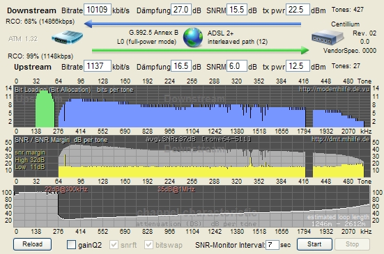

Beitragvon skyhawk » So 10. Aug 2008, 21:59
So ich habs geschafft 8)
hier nun meine Daten: :shock:
Aha, also doch Profil heruntergeschraubt! :cry: Aber warum ? :cry:
Naja werd mal da anrufen!
Nochmals Danke für die Hilfe
Gruß aus Baden :D :D :D

Re: IAD WLAN 3231 - DSL Einstellungen/Sync. auslesen
Beitragvon /dev/null » Di 12. Aug 2008, 18:08
Das ist wirklich begrenzt.. lass Dir mal ein 12er oder 14er einlegen.
