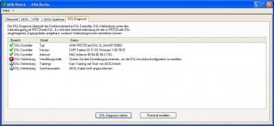

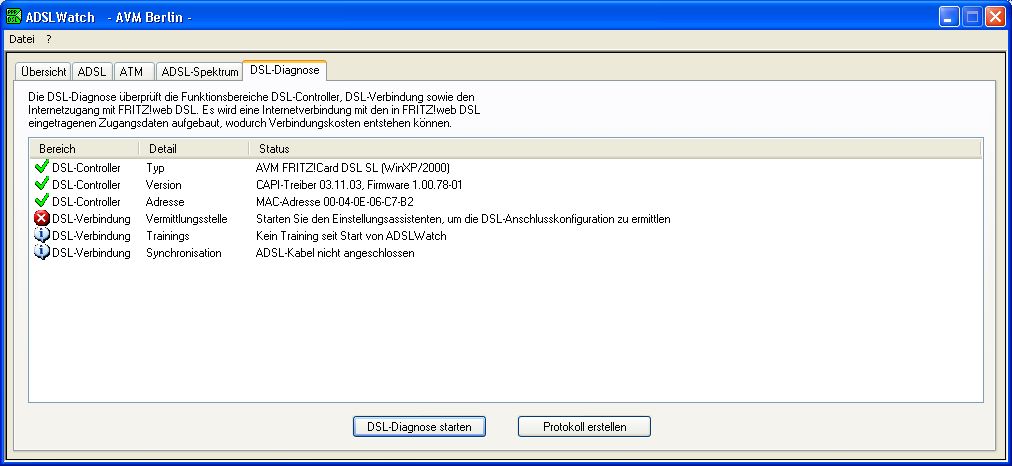

ich will eigentlich nur folgendes wissen:
ich habe nun seit gestern ALICE DSL...und soll dort die Ethernet Buchse mit dem PC verbinden - und zwar, wie ich denke, in die Buchse der internen FRITZCARD DSL SL.
Kann ich mit dieser Karte "überhaupt das DSL ins den PC bringen ?" Hat die Karte die Voraussetzungen ? ..oder ist die nur für ISDN Anschlüsse ? diese karte ist schon länger ungenutzt im PC.
WIN XP.
Bislang hatte ich die FRITZBOXFON in Betrieb, und zwar verbunden in der Box über so ein 4 eckiges Kabel, das im PC in ne USB Buchsee.
Also, brauche ich eine andere Karte/Gerät, um die ALICE Box, hier Sphairon Turbolink IAD, zu betreiben ?

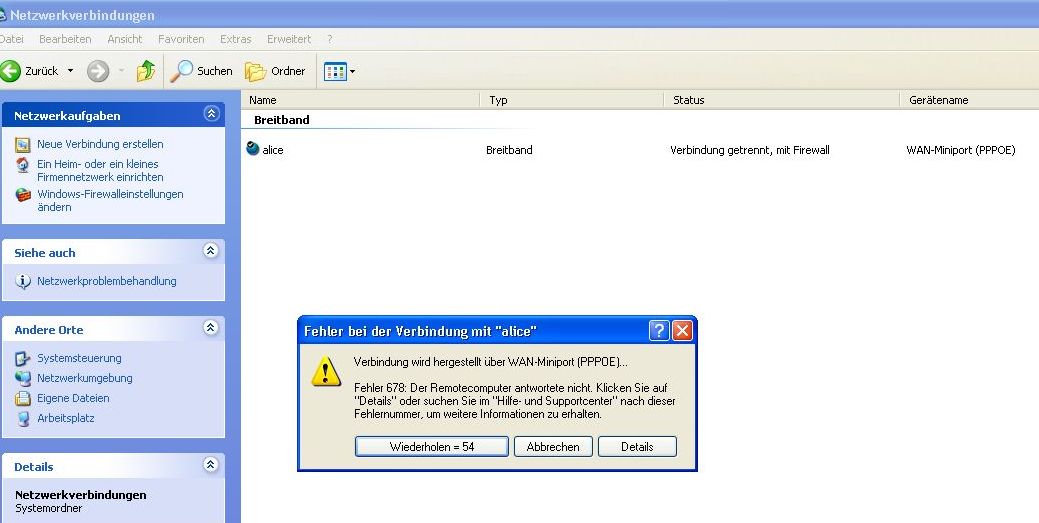

Komme nicht ins www, über ne PPPOe verbindung...es wird keine LANVerbindung erstellt.
FEhler siehe anbei.....

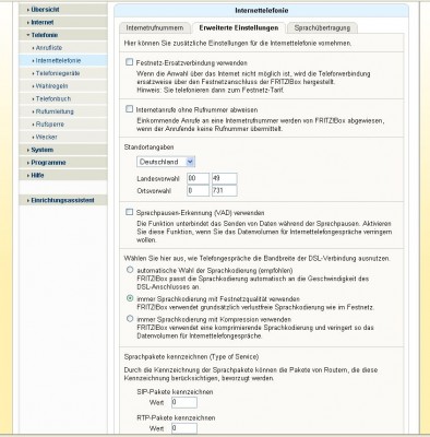

ich denke, dass aber diese beschriebung hier: http://www.ip-phone-forum.de/archive/in ... 44293.html

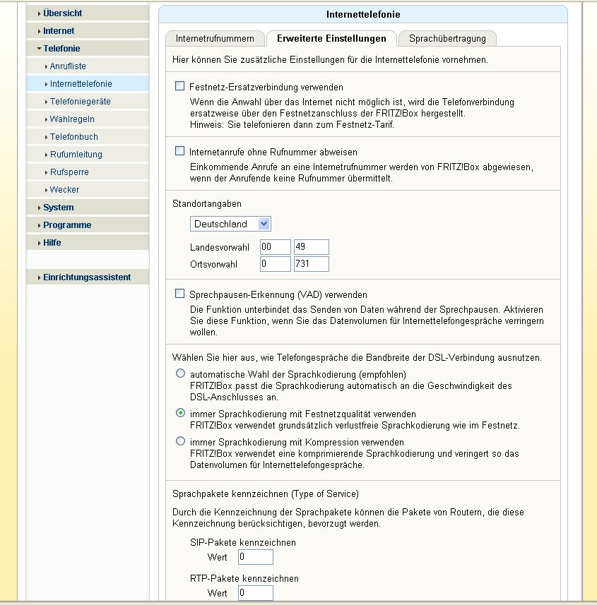

nicht für meine box passt, da mein einstellungsfenster
so
aussieht und sich das nicht mit der beschriebung deckt..
alice sagte mir, ich bekäme die telefonie über telefonica.
und die erweiterten einstellungen sehen bei mir eben so aus___
Der Dateianhang telf2.jpg existiert nicht mehr.
und nicht wie in der beschreibung oben !
deswegen dachte ich, meine box ist zu alt !!?
doch ok, dieses fenster ist nun anders und hier passt nun fast zu der beschreibung!!

NUN habe ich eben ne ethernet karte für 10 euro geholt und bin mit dem Spairon online.

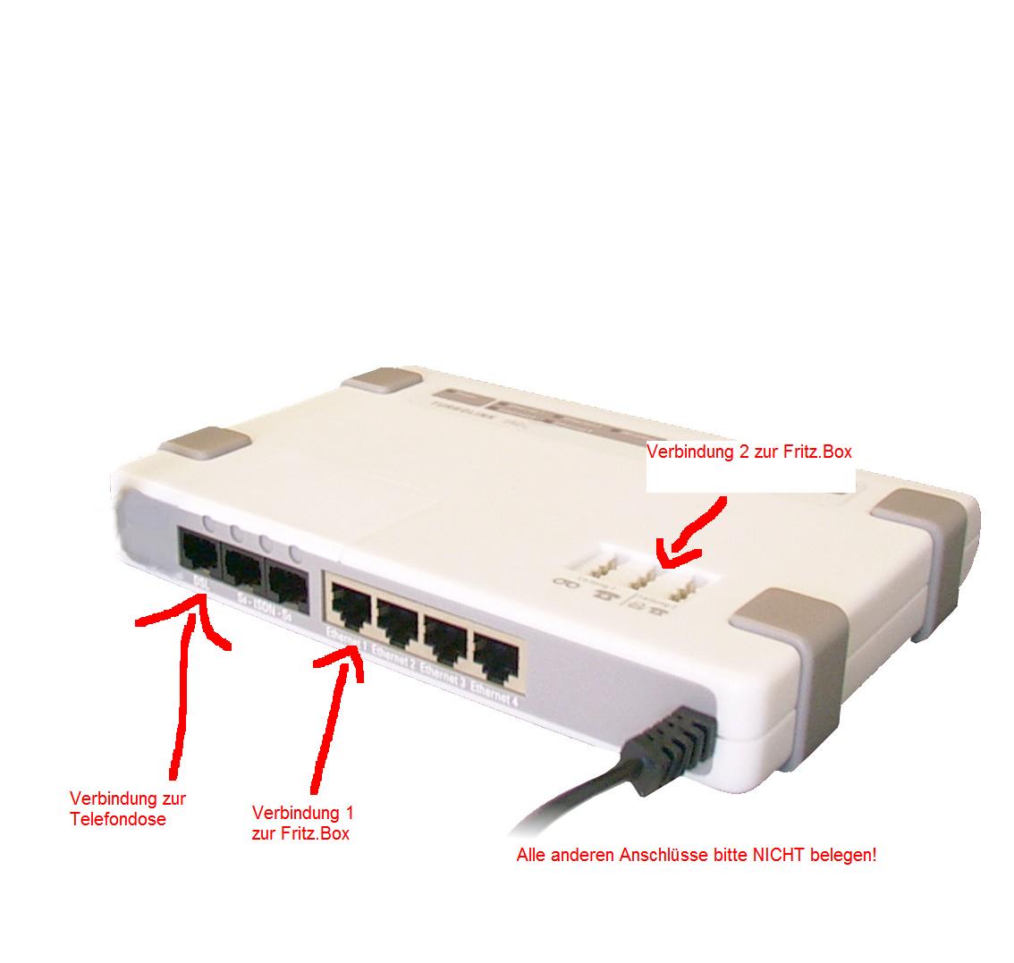

Mit der Anleitung deaktivierst du die Modem-Funktion der Fritz.Box, benutze bitte die Anleitung zum Betreiben von Sphairon und Fritz.Box.
Wenn du die Fritz.Box zum telefonieren nutzen möchtest, musst du sie an das Sphairon anschließen, wie an einen Festnetz-Anschluss.
Dazu wurde dir ein blaues Kabel mit der Fritz.Box mitgeliefert.
Schau dazu bitte in das Fritz.Box Fon Handbuch (http://www.avm.de/de/Service/Handbueche ... ox_Fon.pdf Schritt 2.7).
Überall wo "Splitter" steht, verwendest du das Sphairon (ist sozusagen dein Splitter)

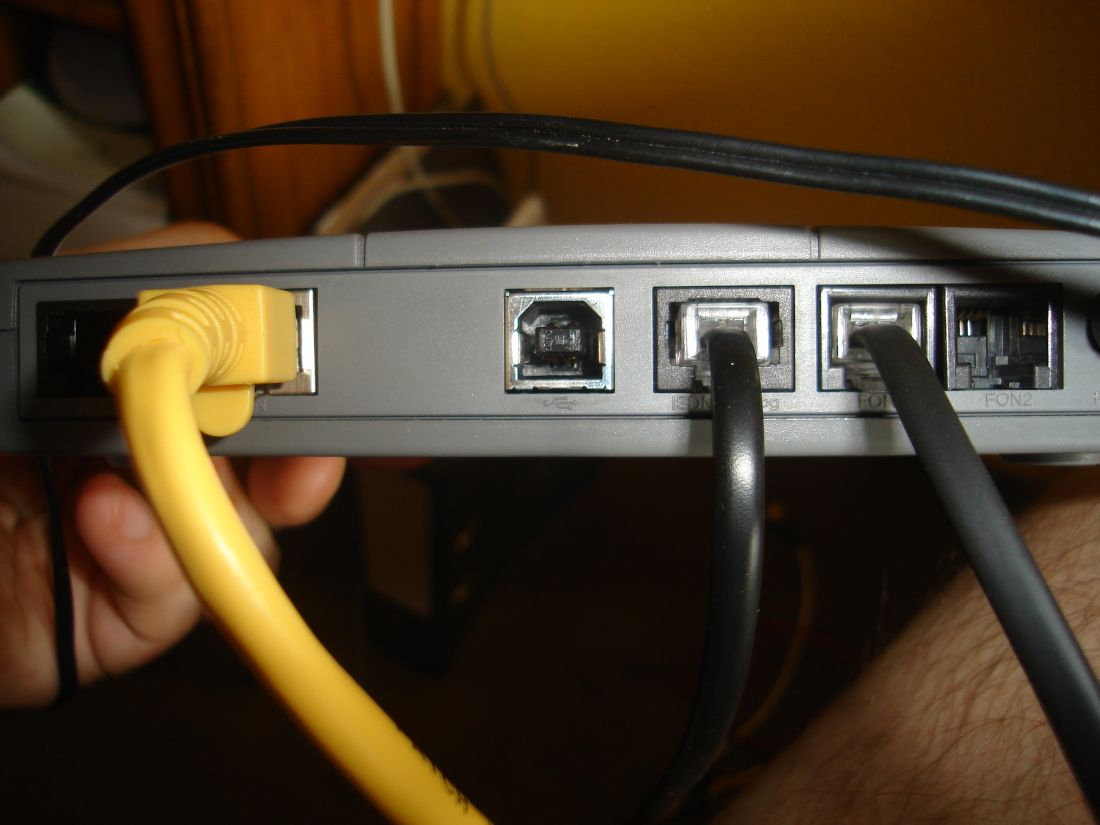

Habe nun hoffentlich alles richtig verkabelt, aber:
Zitat:
zu 3. Die Lan-Buchse der Fritz.Box mit dem Sphairon verbinden (ich zitiere aus der Anleitung, die du gelesen hast: Einfach ein Netzwerkkabel zwischen der LAN bzw. LAN1 Schnittstelle der Fritz!Box und der Ethernet1 (alternativ gehen auch Ethernet2 oder Ethernet3) Schnittstelle am Sphairon Turbolink IAD anschließen.)
---------> es kann ja NUR in Ethernet 2 sein ,da ich das Sphairon ja schliesslich mit der Netzwerkkarte des PC in Ethernet verbunden habe!,oder ?
---d.h., die FritzBox hat mit dem PC selbst ja keinerlei Verbindung mehr und die FritzSoftware-Firmware greift also durch das Sphairon "geleitet" auf die FritzBox zu !?
Klar ist mir leider aber IMMER noch nicht Punkt 4:
Zitat:
4.Die Buchse für die Telefonie (müsste eigentlich blau sein) sollte entweder mit dem Orginalkabel der Fritz.Box oder einem schwarzen Kabel (http://picture.yatego.com/images/425666 ... C-W700.jpg) mit dem Sphairon verbunden sein (der kleine Stecker in den blauen Anschluss der Fritz.Box, den großen in den mittleren des Sphairon).
----->mmhh..."Buchse für Telefonie = ? du meinst die Buchse an der FritzBox(bei mir sind alle schwarz)----WELCHE ist bei dir die Buchse für Telefonie ??
Wie heisst die ? Freie Buchsen bei mir sind: 1."DSL" ...... 2. "ISDN/analog" und 3."Fon1" und 4."Fon2".
Du redest dann wohl von Nummer 2!?
Nur ist diese Buchse ein wenig größer als DAS Kabel was ich noch habe und passen könnte!!

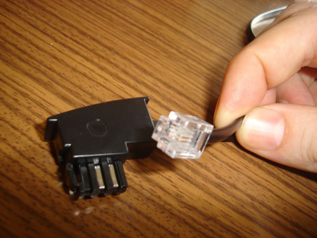

Nun, also verbinde ich die Buchse "ISDN/analog" mit der "TAE" Buchse oben auf dem Sphairon!!
Siehe hier, dieses Kabel !?!? Auch geht der TAE Stecker nur recht widerwillig rein..scheint nicht ideal zu passen.
Letztendlich reagiert dann aber die FritzFirmware Software nicht auf die Box ---Grund: "Seiten-Ladefehler..Der Server unter 192.168.178.1 braucht zu lange, um eine Antwort zu senden."

Habe deswegen gerade eben alternativ mit einem TAE Stecker, wo ein NEtzwerkkabel reinpasst,,,die beiden Modems verbunden, aber auch hier die gleiche Meldung von der Box.
UND !
Das Telefon kann anrufen und angerufen werden.
Nur eben das FritzBox Menue läuft nicht mehr und DAS ist ja der Grund, wieso ich das Ganze haben will.

Re: kommt so Alice ins Netz - habe die AVM FRITZCard DSL SL
Beitragvon Kenny » So 8. Jun 2008, 19:33
Hmmm
du scheinst mich falsch verstanden zu haben.
Ich habe dir doch geschrieben, dass die Direktverbindung von PC zu Sphairon entfernet wird, und deswegen das gelbe Kabel von der Fritz.Box in Ethernet 1 am Sphairon kommt (dein PC ist dann nur noch mit der Fritz.Box, nicht mehr mit dem Sphairon verbunden).
Wenn du dies gemacht hast, sollte dir Windows sagen, dass an einer Lan-Verbindung ein Kabel entfernt wurde (nach trennen der Verbindung PC => Sphairon) und dann, dass die Verbindung hergestellt wurde (nach Verbinden von PC mit Fritz.Box).

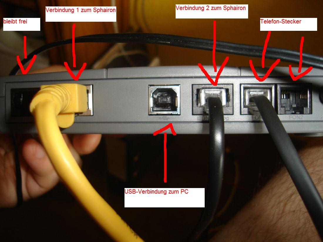

Um das anhand deines Bildes zu erklären:
Die ganz linke Buchse bleibt leer
In die zweite Buchse kommt das gelbe Kabel, welches du mit ETHERNET 1 am Sphairon verbindest
In die dritte Buchse kommt das USB-Kabel (welches du dann auch an den PC anschließt, so wie du vor Alice deinen PC mit der FB verbunden hast).
in Buchse 3 kommt das Kabel, das in die Telefonbuchse des Sphairon kommt (so wie du das geschildert hast, ist das bereits richtig verbunden)
in die 4. und 5. Buchse kommen dann die Verbindungskabel für die Telefone.
Nun solltest du die Fritz.Box unter 192.168.178.1 erreichen können (der PC ist nun nur mit der Fritz.Box und nicht mehr mit dem Sphairon verbunden!).
P.S. habe hier noch schnell eine Übersicht über die Kabelverbindung
