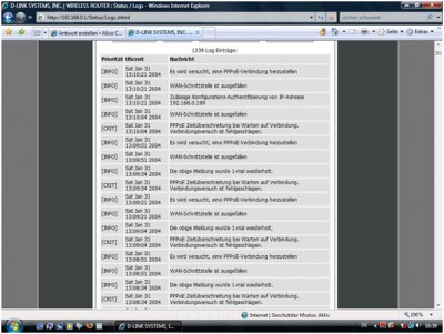

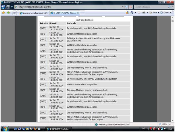

hier ist ein screenshot von meinem log.
die leuchte beim sphairon ( von alice ) Ethernet 1 leuchtet. es bringt auch nichts, dass kabel an z.b. ethernet 2 anzuschliessen = gleiche problem. was kann ich machen????????????????????????????????

Beitragvon Dr.DSL » Fr 9. Mai 2008, 16:51
Ist der D-Link 635 Router [WAN] mit Sphairon IAD [LAN1] verbunden?
Nach dem Log-File zu urteilen nicht.
Versuch den Router in den Auslieferungszustand zurückzuversetzen (siehe Handbuch) und richte ihn neu ein. Klappt die Verbindung nun?
Kommst Du direkt über das Sphairon IAD in das Internet? Also ohne den D-Link Router.
