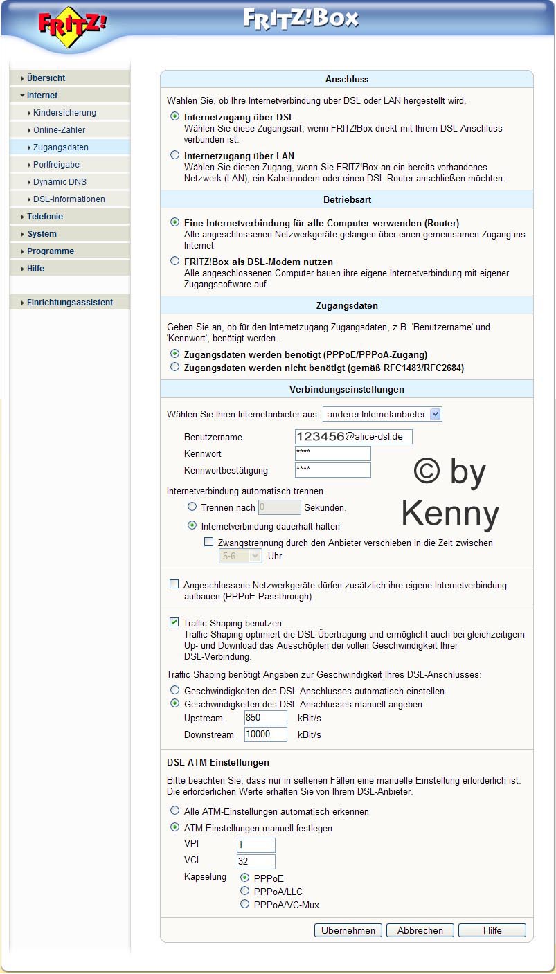

[u][b]SCHRITT 3.1: Internet-Einstellungen[/b][/u]
[list][i]Internet[/i]=> [i]Zugangsdaten[/i]:
Internetzugang über DSL x
Eine Internetverbindung für alle Computer verwenden (Router) x
Zugangsdaten werden benötigt (PPPoE/PPPoA-Zugang) x
Wählen Sie Ihren Internetanbieter aus:
Benutzername: "[b][i]Telefonnummer@alice-dsl.de[/i][/b]" (bei T-Com Resale Anschlüssen bitte [b][i]@alice-dsl2.de[/i][/b])
Kennwort: "[b][i]Geburtsdatum des Vertragsinhabers[/i][/b]"
Kennwortbestätigung: "[b][i]Geburtsdatum des Vertragsinhabers[/i][/b]"
Internetverbindung dauerhaft halten
Zwangstrennung durch den Anbieter verschieben in die Zeit zwischen (könnt ihr einstellen, müsst ihr aber nicht) Uhr.
Angeschlossene Netzwerkgeräte dürfen zusätzlich ihre eigene Internetverbindung aufbauen (PPPoE-Passthrough) (nur wenn nötig benutzen, also z.B. ein anderes Modem hinten dran geklemmt)
Traffic-Shaping benutzen x
Traffic Shaping benötigt Angaben zur Geschwindigkeit Ihres DSL-Anschlusses:
Geschwindigkeiten des DSL-Anschlusses automatisch einstellen x
DSL-ATM-Einstellungen
ATM-Einstellungen manuell festlegen
VPI 1
VCI 32
Kapselung PPPoE x
[b][i](x bedeutet, ein häkchen setzen, und NUR dort!!!!!)[/i][/b][/list][/list]

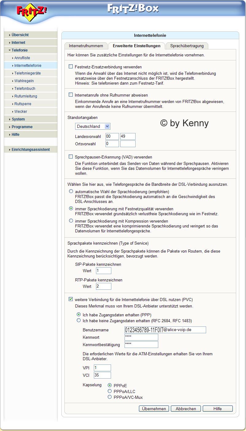

[list][u][b]SCHRITT 3.2: Telefonie-Einstellungen[/b][/u]
[list]Telefonie=> Internettelefonie=> Erweiterte Einstellungen=>
Standortangaben
Landesvorwahl 0049
Ortsvorwahl [i][b]Deine Ortsvorwahl[/b][/i]
immer Sprachkodierung mit Festnetzqualität verwenden
FRITZ!Box verwendet grundsätzlich verlustfreie Sprachkodierung wie im Festnetz. (evlt ändern, bei Problemen mit der Qualität)
Sprachpakete kennzeichnen (Type of Service)
Durch die Kennzeichnung der Sprachpakete können die Pakete von Routern, die diese Kennzeichnung berücksichtigen, bevorzugt werden.
SIP-Pakete kennzeichnen
Wert 1
RTP-Pakete kennzeichnen
Wert 2
weitere Verbindung für die Internettelefonie über DSL nutzen (PVC) x
Ich habe Zugangsdaten erhalten (PPP) x
Benutzername: [i][b]Nummer links unten auf dem Modem[/b][/i] (in Form einer Zehnstelligen Nummer (bitte ohne Querstriche)-die ersten 6 Zahlen bzw Buchstaben der [i][b]MAC Adresse[/b][/i] (ebenfalls unten auf dem Modem)[i][b]@alice-voip.de[/b][/i] bzw. [i][b]@alice-voip2.de[/b][/i] (bei T-Com resale anschlüssen)
(bsp: [i][b]0123456789-11F0IT@alice-voip.de[/b][/i] bzw [i][b]0123456789-11F0IT@alice-voip2.de[/b][/i])
Kennwort: [i][b]Pin zur Freischaltung der Rufnummern[/b][/i] (auf dem Zettel, den ihr von Alice bekommt (Auftragsbestätigung))
Kennwortbestätigung: [i][b]Pin zur Freischaltung der Rufnummern[/b][/i] (auf dem Zettel, den ihr von Alice bekommt (Auftragsbestätigung))
Die erforderlichen Werte für die ATM-Einstellungen erhalten Sie von Ihrem DSL-Anbieter.
VPI 1
VCI 35 (Wenn Telefonie nicht oder nur eingeschränkt funktioniert, bitte mit
"32" versuchen)
Kapselung PPPoE x

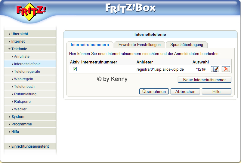

Dann Telefonie=> Internettelefonie=> Internetrufnummern=> (alle vorhandenen löschen) neue Internetrufnummer=>
[i][b]Bei ISDN muss jede Nummer hier einzeln registriert werden (jeweils eine "neue" Internetrufnummer einrichten, PVC Einstellungen bleiben gleich)![/b][/i]
Internetrufnummer verwenden x
Internetrufnummer: [i][b]Telefonnummer[/b][/i] (ohne Vorwahl)
Benutzername: [i][b]Telefonnummer[/b][/i] (mit Vorwahl)
Kennwort: [i][b]Telefonnummer[/b][/i] (mit Vorwahl)
Kennwortbestätigung: [i][b]Telefonnummer[/b][/i] (mit Vorwahl)
Registrar: [i][b]registrar01.sip.alice-voip.de[/b][/i] (bei allen Anschlüssen der gleiche Registrar!)[/list][/list]

So müssten die Einstellungen in der Fritz.Box dann aussehen (bei T-Com Resale in Bild 1 und 3 mit @alice-dsl2.de und @alice-voip2.de ersetzen):

Sodelle, ich hab jetzt noch schnell die Sache mit der Rufumleitung in die Anleitung reingeschrieben.
Könnte man das jetzt in den FAQ updaten?!

Beitragvon SMS0815 » Sa 5. Apr 2008, 01:58
Danke Kenny.
habe gerade nochmal alles ausprobiert. Und was soll ich sagen, ich kann sowohl ausgehend als auch eingehend telefonieren :-)
Shalalalaaaaaaa
Danke euch :-)
So, hier noch ein paar kleine Tips von mir, um euch evtl. Stress zu ersparen. Die daten die Kenny euch gegeben hat sind korrekt. Achtet unbedingt auf die richtige Schreibweise, sprich Gross- und Kleinschreibung und ein - ist auch ein - und kein . oder ähnliches :lol:
Ich musste allerdings ein bissel anders vorgehen, als Kenny vorgeschlagen hat. Falls ihr einen tollen NGN - Anschluss haben solltet mit Fake - ISDN / Analog, schaltet bevor ihr irgendetwas macht die Box auf die Werkseinstellungen zurück. Ich habe festgestellt, dass gerade die aktivierten Optionen bzgl. Ersatzverbindung über Festnetzanschluss einiges durcheinander haut. Das auf jeden Fall vorher deaktivieren. Ich hatte das drin, habs rausgenommen und auf einmal waren wieder alle Probleme da, weil durch diese Abschaltung etliche Einstellungen in meiner FB gelöscht worden sind. Und auch wenn es sich blöd anhört, geht jeden Schritt einzeln durch, testet alles und geht dann zum nächsten Schritt.
Hab bei mir 1 ISDN-Telefon und 2 analoge Telefone und ein Fax an der FB hängen. Sprich richtet ein Gerät ein, testet alles durch und wenn alles funktioniert nehmt das nächste Gerät. Auch Notizen auf nem Zettel können, wie ich feststellen musste :roll: eine tolle Hilfe sein. Und wenn alle Geräte einwandfrei funzen, dann Wahlregeln, Anrufsperren etc setzen. Und wenn ihr das alles habt, schnell die Einstellungen sichern als Image....
Viel Spass und Erfolg wünsche ich euch....
