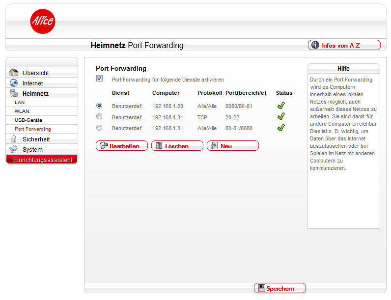

Im Anhang mal ein Bild meiner Einstellungen:
Einstellungen Alice IAD

Sooo nach einigen Versuchen hab ich den obersten Eintrag im Router gelöscht und nur noch die Ports für das Raspberry offen und siehe da, es funktioniert :)

Beitragvon Undertaker » Sa 26. Jan 2013, 03:33
Wobei hier der Fehler eindeutig zu erkennen war, das Portorwarding des/der gleichen Ports an zwei Rechner/verschiedene IP's geht logischerweise nicht. Da ist ja nicht erkennbar für welche Adresse die eingehenden Daten bestimmt sind. Ein guter Router bzw. Firmware sollte solche Fehlkonfigurationen erkennen und eine entsprechende Meldung ausgeben, aber wir haben es hier ja leider mit einem Alice/O2 IAD zu tun. :(
