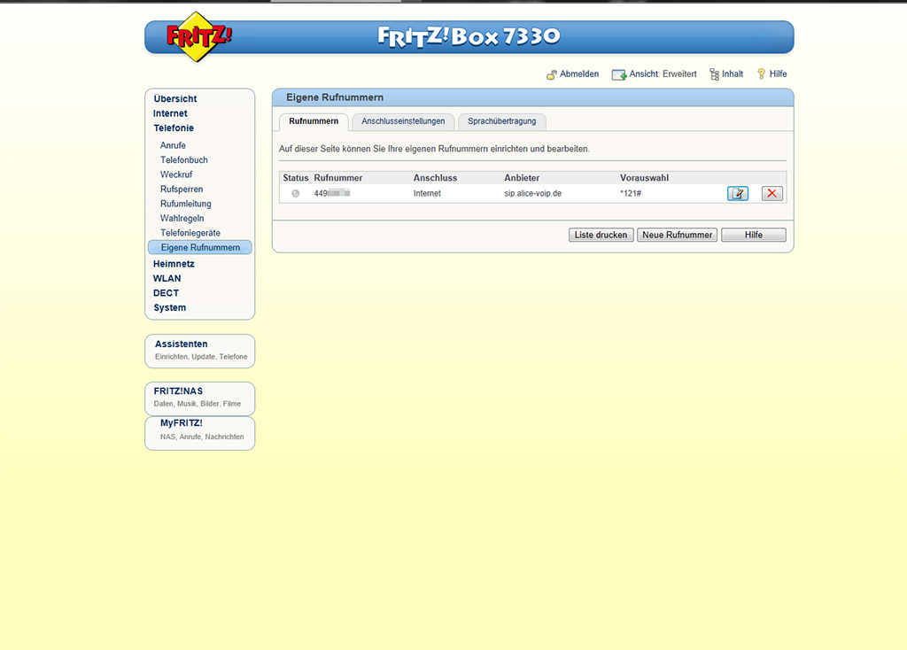

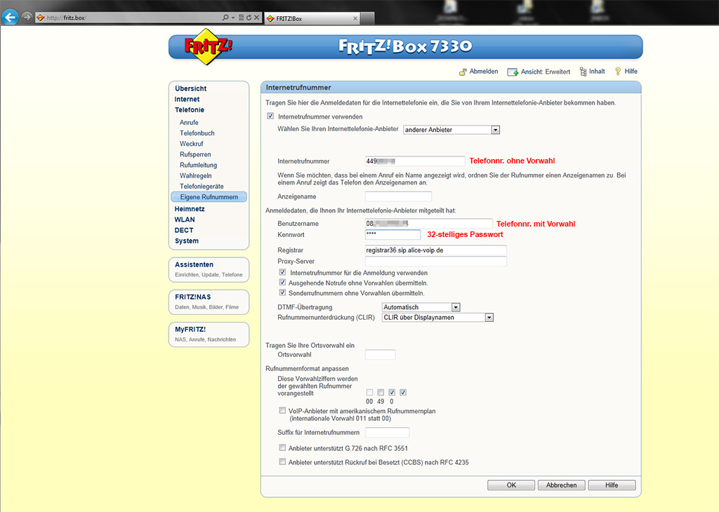

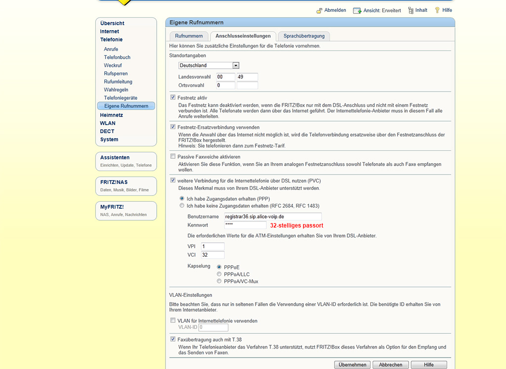

Hallo an alle,
hab mich hier durch das Forum gewühlt und habe die Daten mit Wireshark aus meiner AliceBox 3231 rausgelesen.
das 32-stellige Passwort und die registrar (registrar36.sip.alice-voip.de)
das alles habe ich nun in meine Fritzbox 7330 eingegeben und nix ist passiert (Telefonlämpchen ist immer noch grau)
anbei die Screenshots der Einstellung auf der Fritzbox.
was habe ich falsch gemacht ?

Die Einstellungen für die zweite PVC (bei deinem 2. Bild) sind falsch.
VPI 1
VCI 35
(siehe auch: http://www.computerbase.de/forum/showth ... p?t=383159)

Hab ich gemacht...geht aber immer noch nicht.
