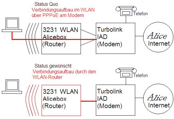

Das geht bei meinem Rechner, aber beim iPhone/iPod nicht, die können keine PPPoE-Verbindung aufbauen.
Es gibt auf dem 3231 verschiedene Arbeits-Modi, wie aus angehängter Grafik ersichtlich. Was die jeweils bedeuten, weiß ich nicht und konnte auch keine Erklärung dazu finden noch, ob diese Modi überhaupt für eine Anwendung, wie ich sie will, relevant sind.

Beitragvon wmir » So 12. Feb 2012, 15:50
Ist das möglich, was ich in der Grafik dargestellt habe?
wmir
Beiträge: 12
Registriert: Mi 30. Nov 2011, 23:28
Re: Alice Iad 3231 gebraucht
Beitragvon vector2a » So 12. Feb 2012, 17:34
Nein.
Das IAD arbeitet nur als Router, wenn es über den DSL-Port angeschlossen ist.
Routing über LAN, wie bei den FritzBoxen, kann das Gerät nicht.
