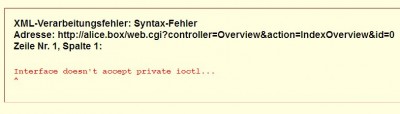

Nach dem letzten Firmware-Upgrade meines "Alice Modem 1231 WLAN"
erscheint nur noch die folgende Fehlermeldung nach Aufruf von http://alice.box
(UPDATE: und NACH dem Login):
Screenshot der Fehlermeldung
Jemand ne Idee, was ich machen kann?

Ändert sich etwas, wenn Du einen anderen Browser benutzt?
Re: XML-Verarbeitungsfehler: Syntax-Fehler (Alice Modem 1231)
Beitragvon Rockbär » Di 9. Aug 2011, 21:30
Nein, das hatte ich bereits schon ausprobiert. Überall die Fehlermeldung.
Ich hatte bei meinem ersten Post allerdings etwas vergessen zu ergänzen:
Die Fehlermeldung erscheint erst NACH dem erfolgreichen Login.

Der Twitter-Support von Alice schreibt mir:
"Bitte deaktiviere DNT, dann tritt Fehlermeldung nicht mehr auf (SD)"
Aber selbst das hilft nichts... In jedem neuesten Browser!
Firefox, Opera, Chrome, IE, Safari...

Möglich, dass ein Routerreset (länger als 10 Sekunden den Resetknopf drücken) dem Gerät wieder auf die Sprünge hilft. Die blöde Nebenwirkung dabei, kommst Du danach immer noch nicht auf die Routeroberfläche, kannst Du natürlich die Zugangsdaten nicht mehr eingeben. Dann lässt sich das Teil nur noch als Modem nutzen und Du musst eine Breitbandverbindung am angeschlossenen PC einrichten.
Es besteht sicher auch die Möglichkeit, das Gerät als defekt vom Support tauschen zu lassen.

sykes hat geschrieben:Möglich, dass ein Routerreset (länger als 10 Sekunden den Resetknopf drücken) dem Gerät wieder auf die Sprünge hilft.
In der Tat, danke! Ein Hardware-Reset hilft.
