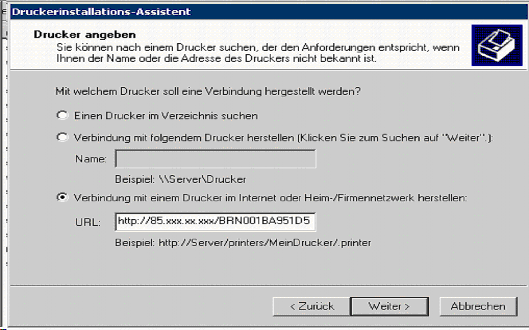

Schon beim Druckernamen bin ich mir aber nicht so ganz sicher:
ich versuche ihn über die Bezeichnung anzusprechen, die er als "angeschlossenes Gerät" von der Homebox bekommen hat.
Der Pfad sieht also so aus: http://85.xxx.xx.xxx/BRN001BA951D5F7 (siehe Anhang).
Die xxx dienen natürlich nur der Verdeutlichung, sonst stehen da schon echte Zahlen...

Bist du sicher, dass du deinen letzten Drucker über den Menüpunkt "Verbindung mit einem Drucker im Internet oder Heim/Firmennetzwerk" eingerichtet hast?
Falls ich mich irren sollte (ja, so etwas ist mir schon mal passiert) und du hast doch über IPP gedruckt, dann musst du mal das Handbuch deines Druckers bemühen. Die meisten Brother-Netzwerkdrucker bedienen auch das. Der einzugebene Pfad müsste dann lauten http://85.xxx.xx.xxx:631/ipp

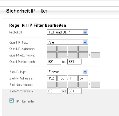

Auf deinem Router hast du dann eine Portfreigabe zu setzen, alle Pakete an Port 631 weiterleiten an die IP-Adresse (Heimnetz-IP, sowas wie 192.168.xxx.xxx) des Druckers, ebenfalls Port 631.
genau das scheint mit der Homebox nicht möglich zu sein, jedenfalls steht das IPP-Protokoll gar nicht zur Auswahl (siehe Anhang).

Beitragvon sykes » So 12. Dez 2010, 11:52
Die 1121 scheint Print over Internet im Port Forwarding explizit anzubieten:
Man hat in dem Beispiel lediglich eine benutzerdefinierte Regel angelegt und die kann beliebig benannt werden. Dein Router ist zu IPP schon in der Lage.
Du musst die Regel übrigens im Menü "Heimnetz/Port Forwarding" eintragen. In einem früheren Posting hast du einen Screenshot der IP-Filterregeln eingefügt. Die Liegen im Menü "Sicherheit IP Filter"
