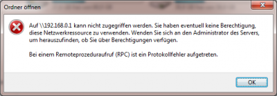

seit einiger Zeit versuche ich, USB-Geräte (USB-Sticks, Drucker Brother DCP-135C) an der HomeBox 1231 zum Laufen zu kriegen.
Die Alice-Box erkennt alles anstandslos und zeigt es richtig im Webinterface an (Drucker gefunden, USB-Herstellerdaten etc.).
Leider ist es weder mit Windows Vista noch mit Windows 7 möglich, eine Verbindung zur Box herzustellen. Sobald \\[Router-IP] im Explorer aufgerufen wird, erscheint die Windows-Fehlermeldung
"Auf \\[Router-IP] kann nicht zugegriffen werden. Sie haben eventuell keine Berechtigung, diese Netzwerkressource zu verwenden. Wenden Sie sich an den Administrator des Servers, um herauszufinden, ob Sie über Berechtigungen verfügen.
Bei einem Remoteprozeduraufruf (RPC) ist ein Protokollfehler aufgetreten."
Die angegebene Router-IP (192.168.0.1) lässt sich pingen und ist auch als Standardgateway eingetragen. Auf der HomeBox 1231 ist die derzeit aktuellste Firmware installiert (2.21-2.49.5.7).
Hat jemand eine Idee, wie sich das Problem lösen lässt?
Vielen Dank
Conyn

Danke, ich bin mal die ersten 40 Google-Einträge durchgegangen... außer der Umstellung der Authentifizierung auf XP-Modus war kein Tipp dabei. Dies behebt den Fehler leider nicht.
Das Problem scheint darin zu liegen, dass die Arbeitsgruppe bei der HomeBox 1231 nicht einstellbar ist.

auch wenn es dir nicht hilft, bei mir kommt der gleiche Fehler...
