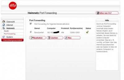

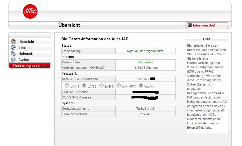

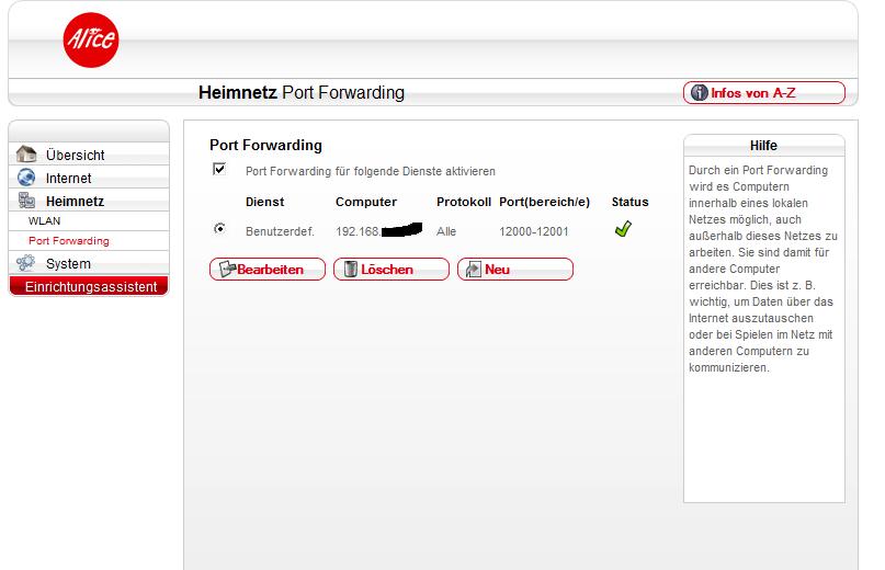

Beitragvon stenk » Do 12. Nov 2009, 20:40
undertaker hier sind ein par screenshots von mein alice konfig seite... fals das was hilft

Re: alice iad turbolink + linksys wrt54gl bitte hilfe
Beitragvon vector2a » Do 12. Nov 2009, 23:10
Dein Turbolink arbeitet als Router. Dann kann sich dein Linksys auch nicht einwählen.
PC vom IAD trennen.
IAD resetten: Den Resetknopf ~20sek. gedrückt halten (ist so ein kleines Loch auf der Rückseite, musst ne Büroklammer aufbiegen o.ä.)
Danach darfst du nciht mehr mit dem PC direkt aufs IAD zugreifen!
Telefonie-Pin per Telefon eingeben.
Linksys an den ersten LAN-Anschluss anschließen, der PC kommt an den Linksys.
Im Linksys die Einwahldaten hinterlegen und los gehts.
