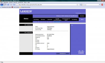

Schau mal im Konfigmenu, da gibts den aDSL-Status. die seite einfach mal als Screenshot hier posten.
Re: Gutes Router
Beitragvon tom_ktom » Do 11. Sep 2008, 23:15
Also der Router hat sich jetzt auch schon mehrmals wieder neu synchronisiert. Seltsam, seltsam...
Also scheinbar gibts beim WAG54GS dieses Menü in der Konfig nicht mehr. Nur das hier:

Beitragvon tom_ktom » Fr 12. Sep 2008, 10:01
Also ich hab gestern in einem anderen Forum herausgefunden, dass die Firmware des WAG54GS kein Telnet zulässt. Man kann es zwar versuchen zu konfigurieren im Web-Modul, aber die Firmware ignoriert diese Einstellungen. Man kann damit dann definitv keine Leitungsdetails wie SNR auslesen.
Es gibt zwar modifizierte Firmwares, da ich aber noch überlege das Gerät wieder zurückzuschicken, möcht ich da nicht so viel experimentieren.
Zudem hat der Router genauso das Problem, dass er sich an meiner Leitung andauernd neu synct.
Heute Abend bekomme ich den WAG200G und werde den auch ausprobieren. Selbst wenn der sich auch dauernd neu synct, hat er wohl weniger Nachteile als der WAG54GS.
Ich werd mir auch noch ein Speedtoch 585i holen (ist ja das Original von Alice auch) und mal schauen, wie das sich verhält. Wenn das auch immer wieder im Stundentakt neu synct, obwohl es baugleich zu meinem Alice-Modem ist, dann läuft wohl nur die Alice-Firmware stabil und alle anderen Geräte werden mit "Nachteilen" behandelt.

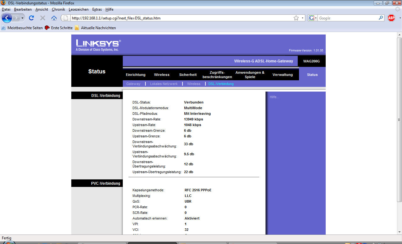

Beitragvon tom_ktom » Fr 12. Sep 2008, 19:41
So ich hab nun meinen WAG200G.
Ich bin NOCH etwas enttäuscht, weil der mit fast 1 MBit/sek weniger synct als der WAG54GS.
Wie stabil die Verbindung ist, werd ich aber erst in den nächsten Tagen sehen.
Mit dem gleichen SNR schaffen die anderen Router immer zwischen 14600 und 14950 kbit/sek.
