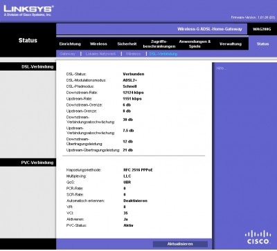

Ich habe heute von LinkSys die neue beta 1.01.08(03) bekommen.
Gleich mal eingespielt und siehe da: Der LinkSys synct im upstream deutlich besser!
aktuell siehts so aus:
mit der offiziellen 1.01.06, die ich vorher hatte, bin ich im upstream nie über 1000 kbit/s gekommen.
Ich hoffe mal, das er stabil läuft und nicht dauernd den sync verliert!

Meine Fritz.Box 7270 synct auch deutlich höher als meine alte Fritz.Box Fon (kann euch nur leider gerade keine Screenshots hochladen => kein Internet).
Sieht doch ganz nach nem neuen DSL-Treiber aus?!

Leider habe ich mit der neuen FW viele DSL-Abbrüche, die beta ist einfach noch nicht ausgereift... Ich werde wohl die alte FW erstmal wieder einspielen und LinkSys ne Mail schreiben.

Deine PVC-Settings sind ungewöhnlich.
Hat das einen speziellen Grund?

Das ist eine gewachsene Sache. HanseNet hat damals, als es noch HanseNet Produkt gab (Speed-Komplett und so) und HanseNet nur hier in Hamburg verfügbar war die 8/35 verwendet. Soweit ich weiss, hängt das mit der damals verwendeten Cisco-Hardware zusammen. Die Einstellung läuft bei mir seit 2003 und absolut stabil... Mit den PVC-lines bin ich sicher einer von ganz wenigen, bei denen die noch Verwendung finden :roll:

und mit 1/32 läuft das bei Dir nicht?
Auf was für einem HVT (welcher Chip) sitzt du denn?

Sicher könnte ich das umstellen lassen, aber ich glaube nicht, dass das etwas bringt...
Was für ein chip im DSLAM steckt, weiss ich nicht. Ich hatte mal ne Fritz!Box SL dran, die hat irgendwas von Alcatel erzählt... Das war allerdings zu Zeiten, in denen ich "nur" aDSL und nicht aDSL2+ hatte.
