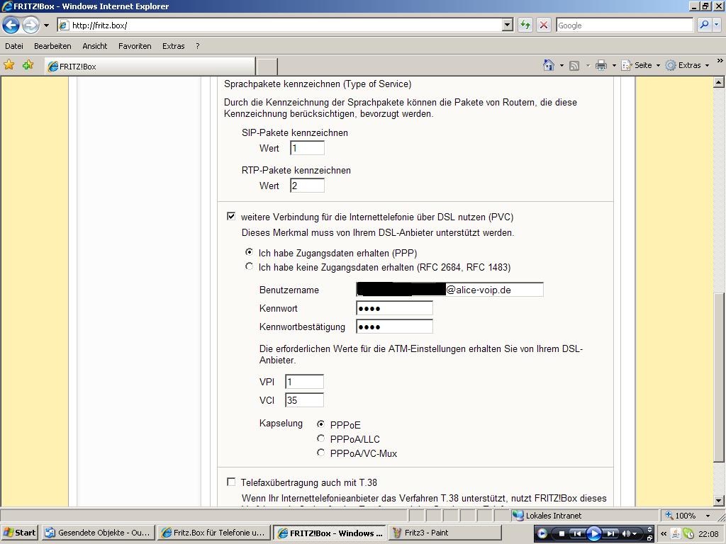

Re: Fritz.Box für Telefonie und Internet bei Alice
Beitragvon tolstoi007 » Mo 9. Jun 2008, 22:16
Mea culpa, da war ich wohl etwas voreilig...

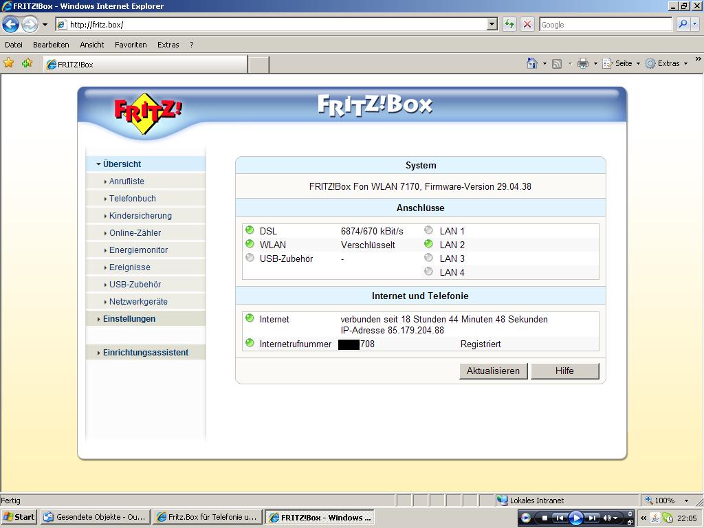

Beitragvon tolstoi007 » Mo 9. Jun 2008, 22:18
Zweite Fuhre...

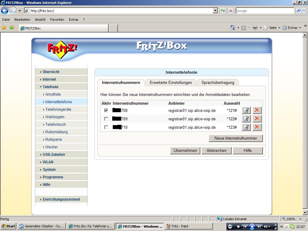

Beitragvon Kenny » Mo 9. Jun 2008, 22:40

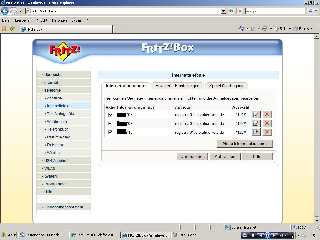

Im Reiter "Internetrufnummern" unter "Telefonie"=>"Internettelefonie" ist leider nur ein häkchen vor der ersten Nummer.
Mache bitte vor alle Nummern ein häkchen und klicke auf "Übernehmen".

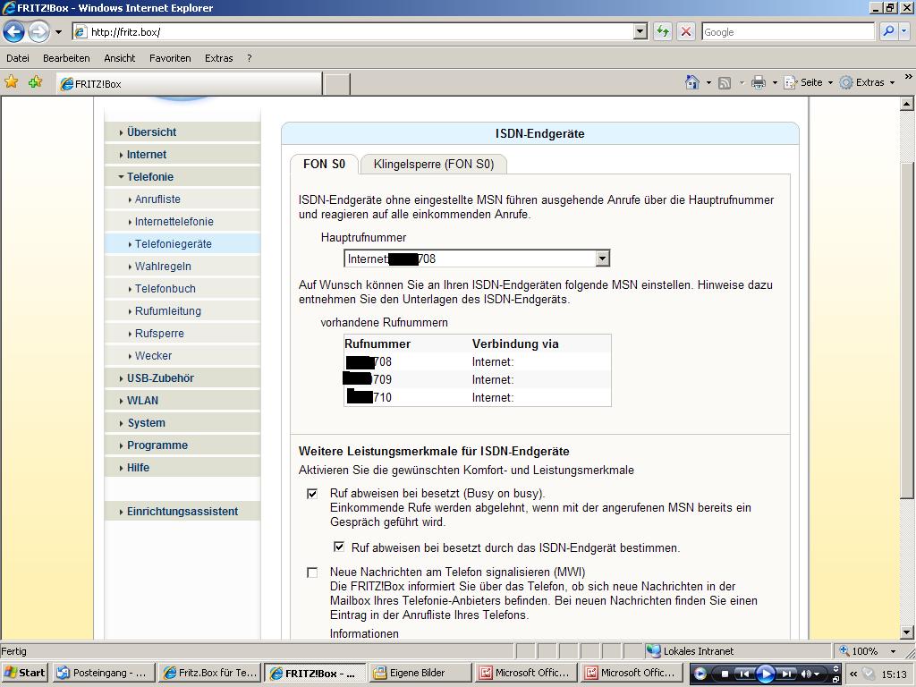

Beitragvon tolstoi007 » Di 10. Jun 2008, 22:26
Grüß dich Kenny,
Hab die anderen zwei Häkchen reingesetzt und auf "Übernehmen" geklickt, aber leider hat sich nix geändert außer der Tatsache, dass man mit dem ISDN-Telefon (3. Nummer) nicht mehr telefonieren kann... Es ist zum Verzweifeln!
Lässt sich jetzt nix mehr machen? Da muss man wohl am besten jetzt den Vertrag kündigen oder was?

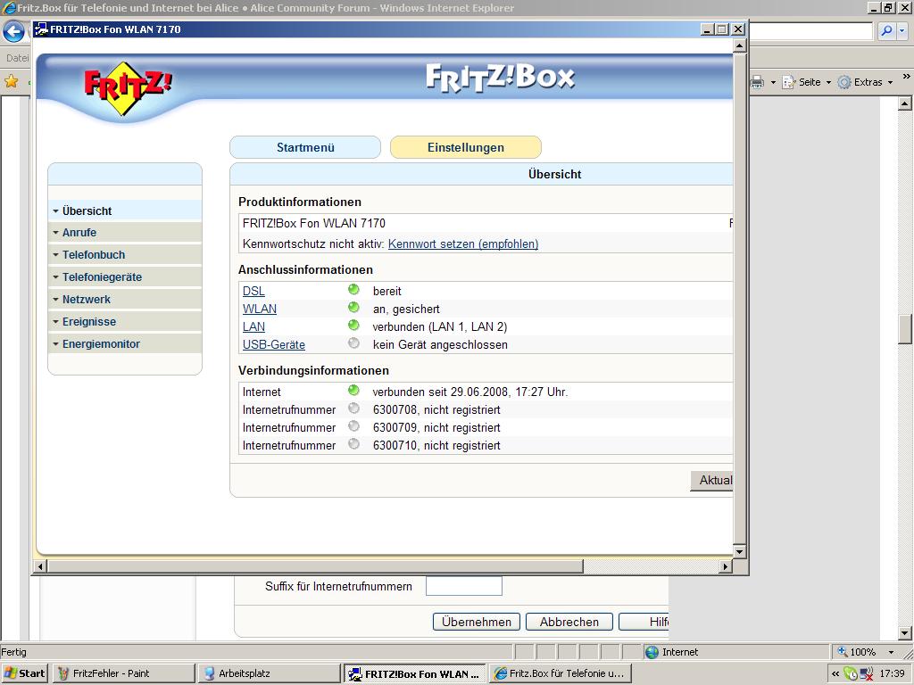

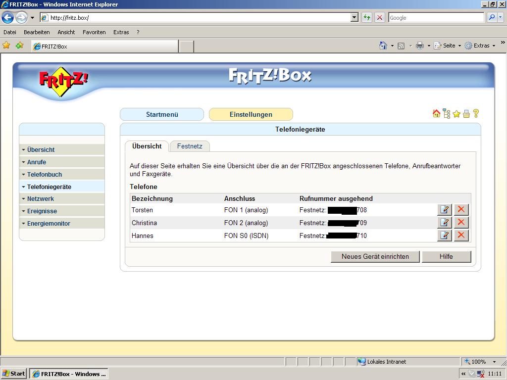

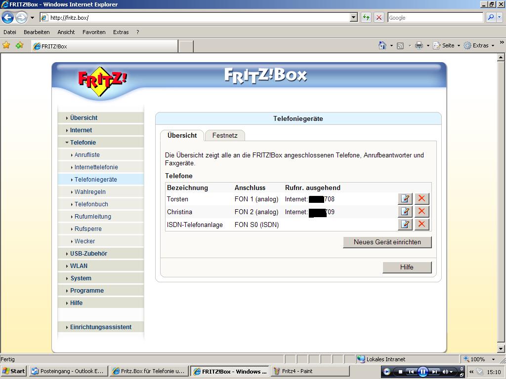

Du solltest jetzt nochmals den Screenshot von der Übersicht (das Bild, das gleich am Anfang des Webinterfaces erscheint) und von den Internetrufnummern hier posten.
Desweiteren bitte ALLE Telefone unter "Einstellungen"=>"Telefonie"=>"Telefoniegeräte" löschen und nochmals einrichten (dann eben die Nummern den jeweiligen Telefonen zuweisen).
P.S. Welche Geräte sind denn nun an die Fritz.Box angeschlossen?

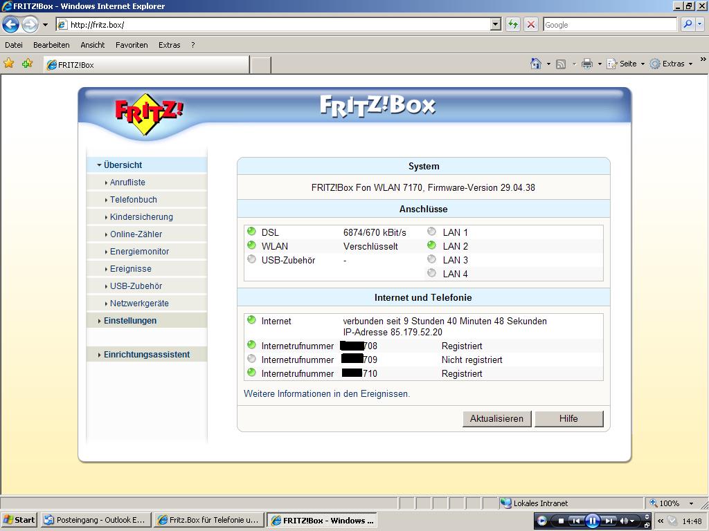

Beitragvon tolstoi007 » So 15. Jun 2008, 15:21
Danke fürs Kompliment!
Aber mit den Einstellungen, die ich jetzt geschickt habe, hat sich dennoch nix verändert: Keine der 3 Nummern ist erreichbar und man kann mit den drei Nummern nur anrufen (unter der -08 Nummer).
tolstoi007
Beiträge: 20
Registriert: Sa 24. Mai 2008, 16:42

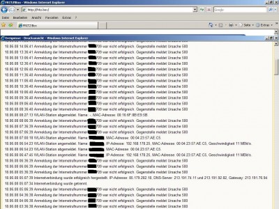

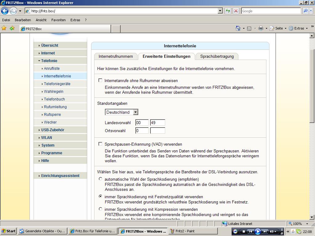

Beitragvon tolstoi007 » So 15. Jun 2008, 15:22
Nachschub...
tolstoi007
Beiträge: 20
Beitragvon tolstoi007 » So 15. Jun 2008, 15:23
Hängt es vielleicht damit zusammen, dass das Internettelefon nicht richtig eingestellt wurde?
tolstoi007
Beiträge: 20

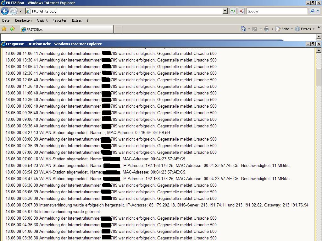

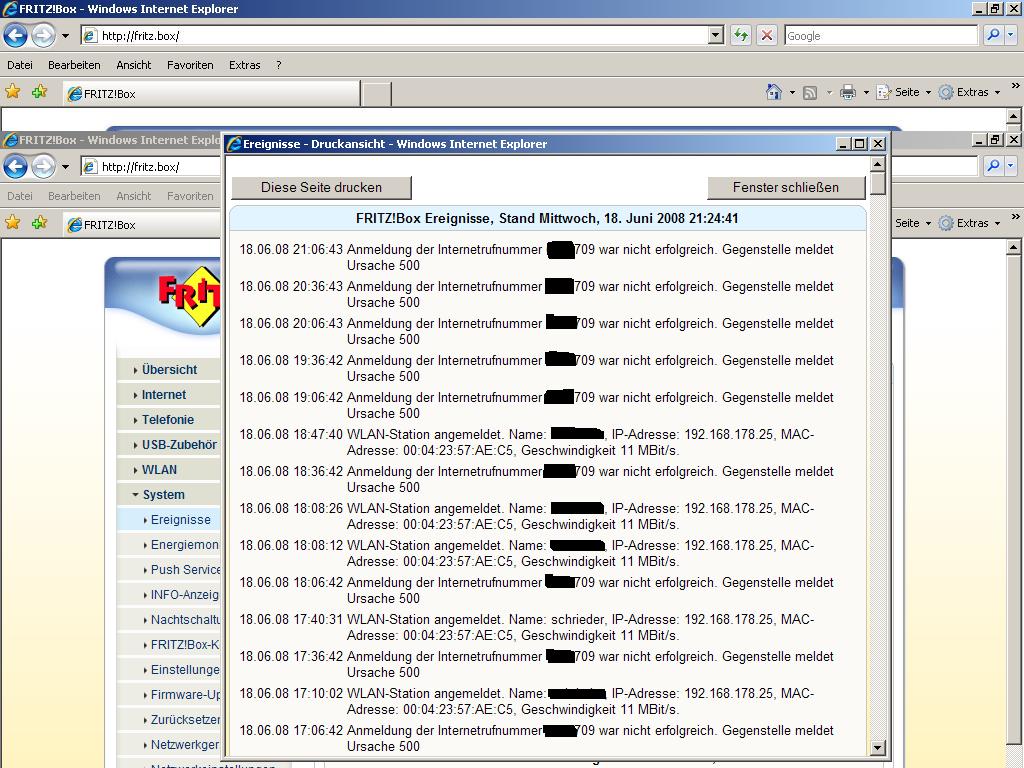

Beitragvon Kenny » So 15. Jun 2008, 15:26
Hmmm
also unter der Nummer mit 08 am Ende müsstest du eigentlich erreichbar sein.
Könntest du noch einen Screenshot von "Einstellungen"=>"System"=>"Ereignisse" senden???
Ich verstehe nicht, warum die Nummer mit 09 am Ende nicht registriert ist, die anderen 2 aber schon.

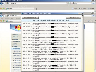

Beitragvon tolstoi007 » Mi 18. Jun 2008, 21:31
Voila
tolstoi007
Beiträge: 20
Beitragvon Kenny » Mi 18. Jun 2008, 21:41
hmmmm
für mich sieht das aus, als ob die Fritz.Box irgendeine Macke hat.
Wann hast du die Fritz.Box denn das letzt Mal auf Werkseinstellungen zurückgesetzt???

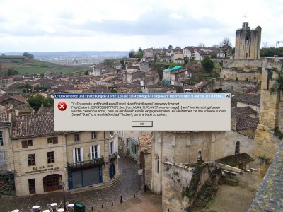

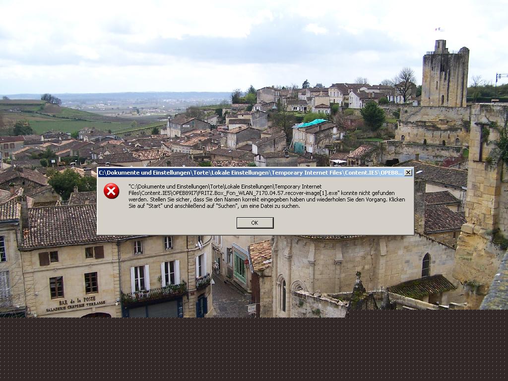

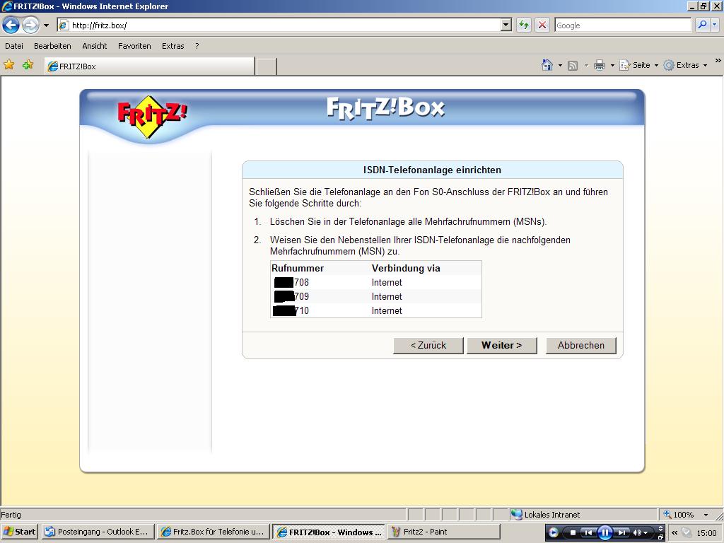

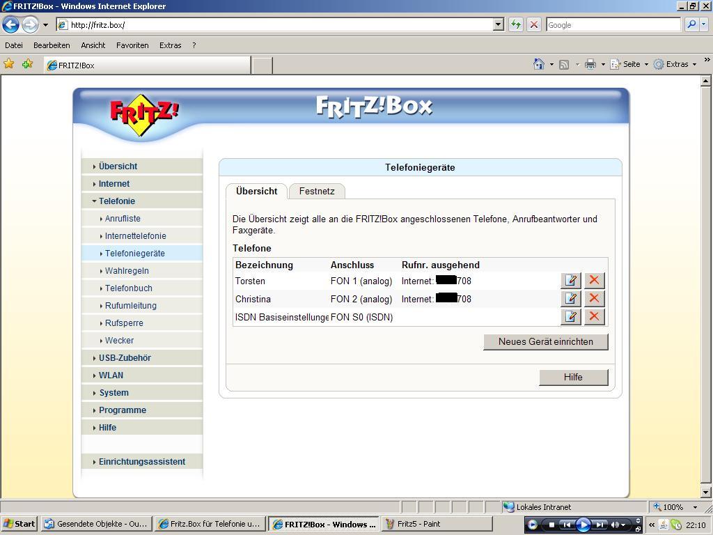

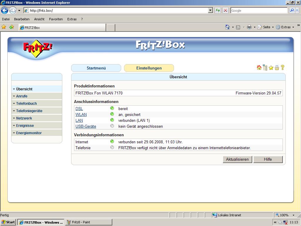

Beitragvon tolstoi007 » So 29. Jun 2008, 11:22
Servus Kenny,
Jetzt können wir gar nicht mehr telefonieren. Ich bin alle Schritte durchgegangen, die empfohlen wurden. Beim 3. Schritt (Fritz.Box über Webinterface zurücksetzen) kam nach Ausführung keine Reaktion. Die exe-Datei war am Ende komischerweise nicht wieder anwendbar.
Oh Mann, es nimmt leider kein Ende...
Im Anhang befindet sich das, was ich neu eingestellt habe. Aber es ist wahrscheinlich wieder eine Internettelefonie-Geschichte, die eingestellt werden sollte oder?
Beitragvon Kenny » So 29. Jun 2008, 13:19
Hey!
Hast du Schritt 4 bereits angewendet???
Wenn nein, dann mach das doch bitte!
Beitragvon tolstoi007 » So 29. Jun 2008, 15:26
Im Anhang die momentanen Fakten. Telefonieren ist gar nicht mehr drin.
Da war es ja davor besser...
Beitragvon Kenny » Mo 30. Jun 2008, 18:13
Du musst die Fritz.Box recoery-Datei speichern (z.B. auf dem Desktop!).
