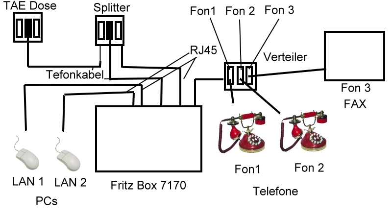

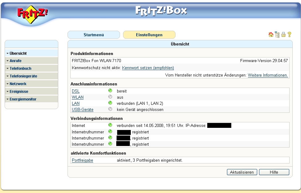

Sodele ich habe jetzt noch einwenig rumprobiert aber ich bekomme es einfach nicht hin. habe euch jetzt mal meine Konfiguration gezeichnet hoffe ihr werden daraus Schlau und könnt mir weiter helfen. Alle drei Nummer erscheinen in der FB als Registriert. Mein Alice ist Varaiante 3, Alice ISDN und Telekom Analog Anschluss. Da ich die Telefone geschäftlich brauchen werde bald ist es natürlich wichtig das man mich auch anrufen kann^^.

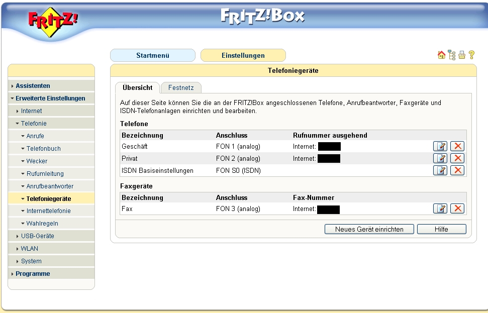

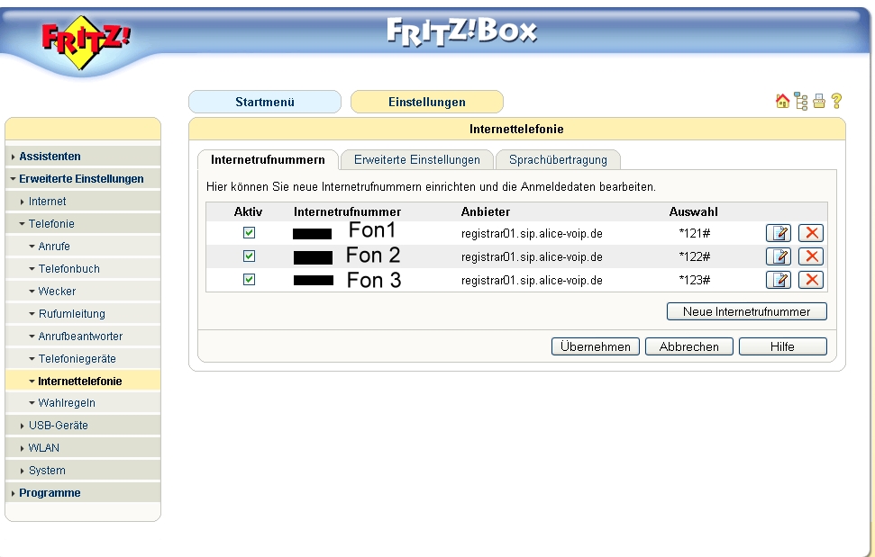

Hast du den die MSNs richtig zugewiesen???
poste mal die EInstellungen der Telefonie
Re: Fritz.Box für Telefonie und Internet bei Alice
Beitragvon Resistant-X » Mi 14. Mai 2008, 22:55
Wie verlangt hoffe das ist das was du wolltest @ Kenny
alles drei logischerweise andere nummer
