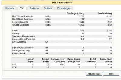

Endlich sind wir mit 1und1 verbunden.
Ich sitze jetzt (entgegen meiner Annahme, auf dem Telefonica DSLAM zu bleiben) auf einem Broadcom DSLAM (weiß leider nicht, welcher Anbieter, vermutlich QSC).
Hier mal die Leitungswerte meiner Fritz.Box Fon 7270 (mit DSL-Laborfirmware):
(2 Mbit/s mehr im Downstream!)

Ich werd aus den Fritziboxen immer nicht schlau... wieso kann der DSLAM 17 Mibt/s, die Leitungskapa liegt bei 9 MBit/s und die aktuelle Datenrate bei 10 MBit/s???

DSLAM-Datenrate= Maximaler Wert der ratenadaptiven Schaltung
Leitungskapazität= Geschwindigkeit bei 6dB SNR
Datenrate= Synchronisierter Wert
Ich habe ja wie gesagt die DSL-Laborfirmware drauf!

hm, dann ist Deine Leitung also übertrainiert ;)
