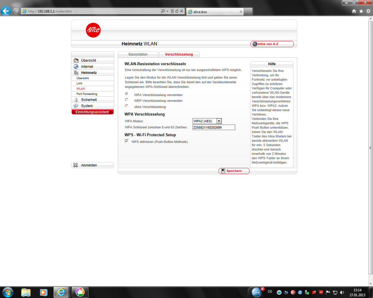

Beitragvon sykes » So 27. Jan 2013, 16:06
Dann am PC auf die Weboberfläche des Routers gehen und den WLAN-Schlüssel überprüfen. Dieser steht im Klartext unter dem Menüpunkt "Heimnetz > WLAN" (siehe Handbuch Seite 27). Darauf achten, dass ein O auch wie eine Null aussehen kann und umgekehrt.
Ggf. checken, ob der MAC-Filter gestzt ist (Handbuch Seite 33). Entweder den ganz entfernen (braucht man eh nicht) oder den Kindle hinzufügen.

Beitragvon robinson » So 27. Jan 2013, 16:19
Was muss ich jetzt hier tun?

Beitragvon Undertaker » Mo 28. Jan 2013, 03:00
Du sollst schauen ob der Schlüssel korrekt ist, dann würde ich WPS mal deaktivieren und wenn das alles nichts bringt mit einem Key-Generator einen neuen WLAN Schlüssel erzeugen lassen und bei den zu verbindenden Geräten manuell eintragen.

Beitragvon robinson » Mo 28. Jan 2013, 11:49
Genau das wars.
Jetzt gehts, war gerade mit dem kindle über mein WLAN zu Hause im Netz.

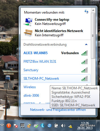

Beitragvon robinson » Mo 28. Jan 2013, 13:17
Merkwürdigerweise funktioniert es auch mit meinem 4 Jahre alten Netbook mit XP
Bei meinem neuen Läppi mit windows 7 gehts nicht. Er zeigt zwar nach Eingabe des Schlüssels eine Verbindung zum WLAN Netz an baut aber keine I-Net Seite auf. Im Netzwerkfreigabezenter wird ja bildlich die Verbindung zwischen Computer und Netz dargestellt, da aber ein fettes rotes Kreuz zwischen. Irgendetwas stört.

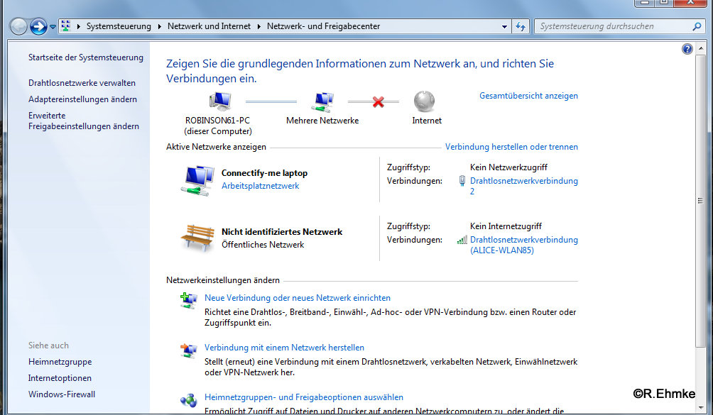

Beitragvon robinson » Mo 28. Jan 2013, 14:02
So siehts erstmal nach Eingabe des Netzwerkschlüssels aus.
Mit klick auf das rote Kreuz kommt die Meldung:
DNS Server antwortet nicht.

Beitragvon Undertaker » Mo 28. Jan 2013, 18:38
robinson hat geschrieben:Mit klick auf das rote Kreuz kommt die Meldung: DNS Server antwortet nicht.
Wenn es jetzt mit dem Kindle und dem XP-Laptop funktioniert gibt es ja kein grundsätzliches Problem mit der Alice Hardware und dem Internetzugriff. Warum es mit dem WIN7 Rechner nicht geht ist erstmal merkwürdig, poste doch mal das Ergebnis von ipconfig /all damit man sehen kann ob und welcher DNS Server eingetragen ist und Verwendung findet. Natürlich kannst du auch gleich einen freien DNS Server in deine alternative TCP/IP Konfiguration eintragen, dann sollte sich das DNS Server-Problem erledigt haben. Wie du das machen kannst wird hier recht gut erklärt, alternativ gehen auch die Google DNS Server mit der 8.8.8.8 und/oder 8.8.4.4
