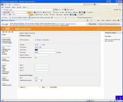

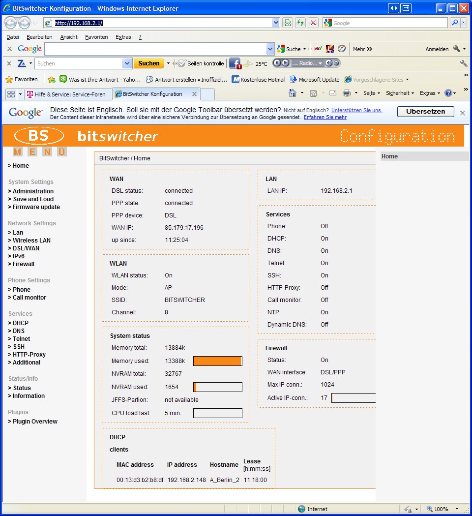

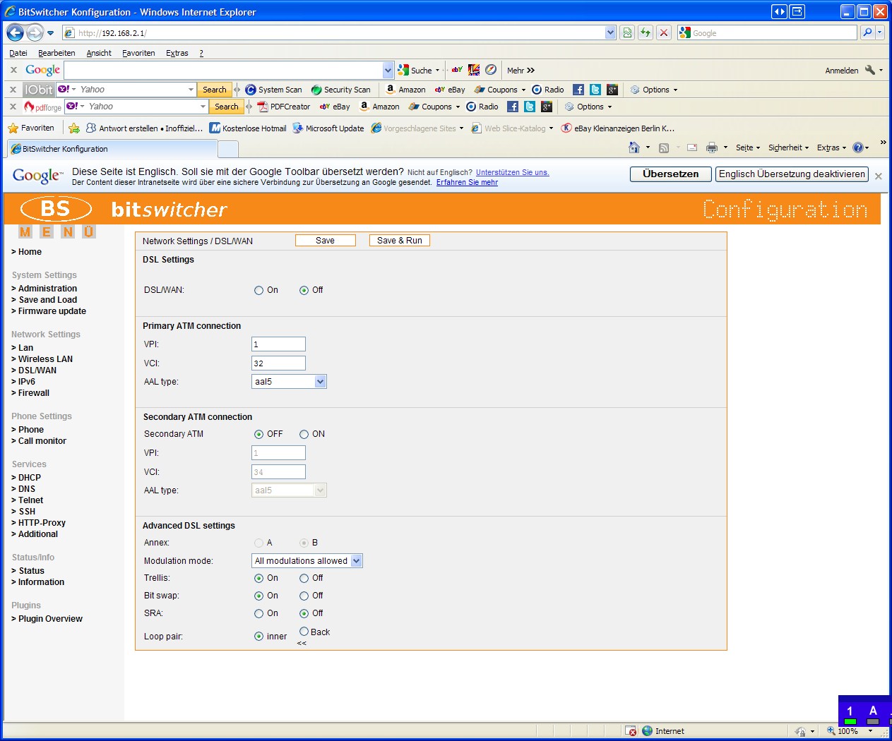

Beitragvon vector2a » Do 3. Mai 2012, 19:52
Bild 1:
Username: Deine Telefonnummer incl. Vorwahl, z.B. 040999999999
Passwort: beliebig, aber bitte nicht leer lassen.
Static IP Adress bleibt leer.
Ob das Häkchen bei "persistent connection" hin muss, kann ich dir nicht sagen.
DNS-Server *sollten* eigentlich von Alice/o2 übermittelt werden, du kannst aber gern die 8.8.8.8 eintragen.
MTU ist ok.
Bild 2:
DSL/WAN auf "on"!
Der Rest sieht ok aus.

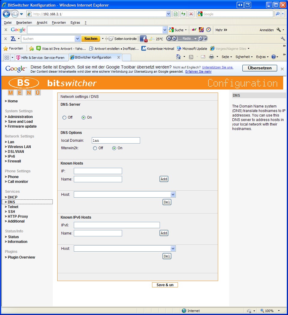

Beitragvon vector2a » Do 17. Mai 2012, 00:28
Öh... was macht das .lan am Ende von Name: http://www.alice-community.de.lan?
Das gehört da nicht hin.

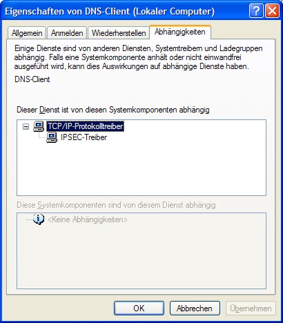

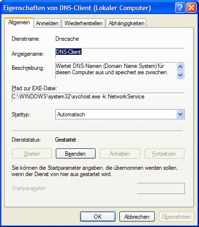

Kannst du bitte mal einen Screenshot von Services -> DNS einstellen?
Kannst du ggf. per Kabel die Seite http://www.dns-ok.de/ aufrufen und wird dir in grün-schwarz "Ihr System ist nicht vom Trojaner "DNSChanger" betroffen." angezeigt?
Re: WLAN mit Speedport W 500V
Beitragvon p10405berlin » Do 24. Mai 2012, 22:14
vector2a hat geschrieben:Öh... was macht das .lan am Ende von Name: http://www.alice-community.de.lan?
Hätte ich vorher nach WLAN wechseln müssen..?? -Tue ich sonst nicht, da es mur im LAN läuft. Gerade nochmal (im, LAN) getestet, dieselbe Antwort kam wieder!
Hoffe, ich hab' es richtig gemacht..!?
So ist es.

Beitragvon vector2a » Fr 25. Mai 2012, 22:01
Ich meinte nicht Services -> DNS im Windows, sondern im Router. :)
Beitragvon p10405berlin » Sa 26. Mai 2012, 21:18
vector2a hat geschrieben:Ich meinte nicht Services -> DNS im Windows, sondern im Router. :)
oakey:
