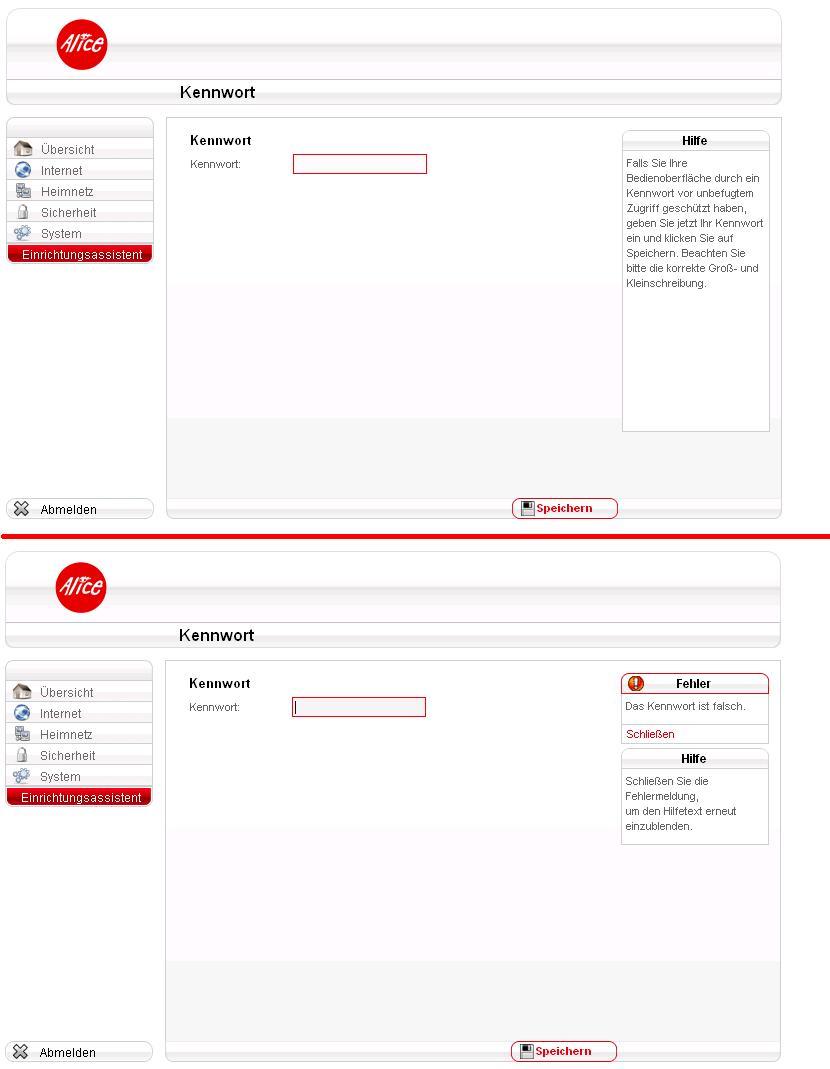

Alice Modem Wlan 1421
Bei mir der gleiche Käse, siehe Bild. Plötzlich funktioniert das Passwort nicht mehr. Ich habe das aber in einem Passwortmanager extern gespeichert und 100% sicher, dass es nicht einfach geändert wurde.
Und nach reset änder sich nichts! Wenn ich mit Stift reset gedrückt habe und Passwortfeld frei lasse kommen die Fehlermeldungen wie im Screenshot.
EDIT: 2 sekunden reset drücken, bleiben die einstellungen erhalten. ersta b 10 sekunden gibt es einen "richtigen" reset.
