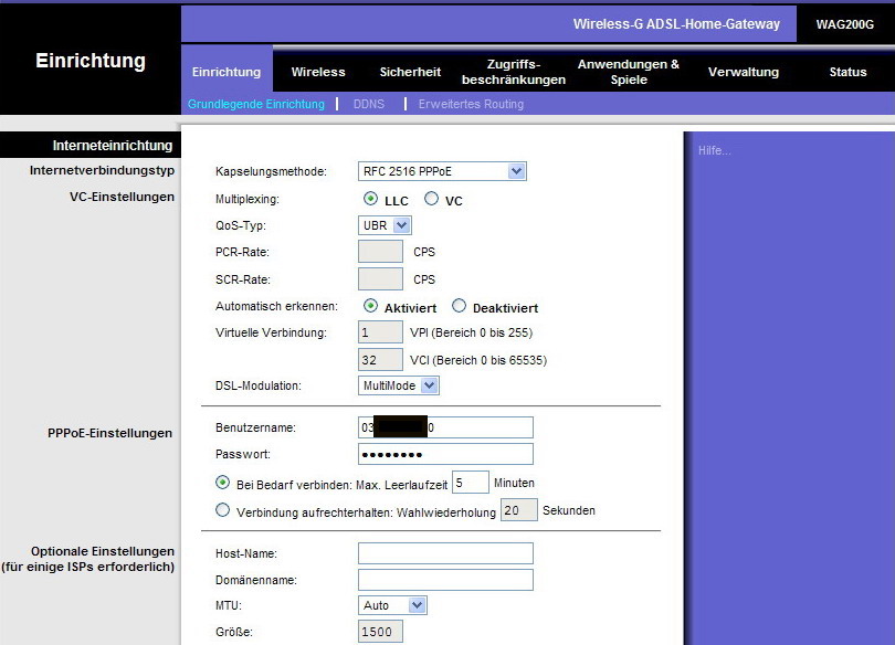

also das mit dem weglassen hatte ich schon mal probiert, da ging dann gar nichts. das linksys hat keine verbindung aufgebaut ... hier mal die einstellung beim linksys mit den zugangsdaten für alice.

Stell mal "Automatisch Erkennen" auf "Deaktiviert".
Welche Auswahlmöglichkeiten gibts bei "DSL-Modulation"?

Das Problem hat sich erledigt!
Hab den falschen Router ... nämlich den Linksys WAG200G Annex A und das funktioniert nicht als Modem in Deutschland. Also hab ich jetzt den Linksys WAG200G Annex B für Deutschland bestellt, weil hier im Gegensatz zu anderen euröpäischen Länder Annex B vorliegt. Tja, so schnell kann ein Laie reinfallen.
