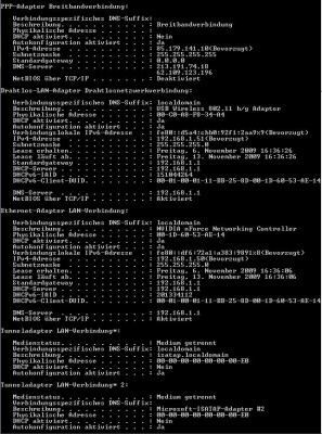

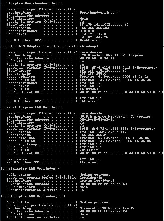

Beitragvon Masel1986 » Fr 6. Nov 2009, 17:44
Anbei das Ergebis ipconfig
Masel1986
Registriert: Mi 4. Nov 2009, 14:46
Re: Probkeme beim Internetzugang
Beitragvon Undertaker » Fr 6. Nov 2009, 17:49
Na das sieht doch gut aus, alles verbunden die IP's im richtigen Bereich zugeordnet, du könntest höchstens mal das IPv6 Protokoll deaktivieren, das bereitet manchmal Probleme und wir nicht benötigt.
